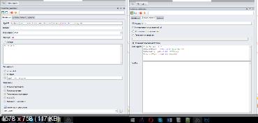

И у Вас работает? В моем случае выдает ошибку: Method POST not available for that URI.
orka13
07.05.2015
2 175
2 177
Попробовал. Та же ошибка. Я пару месяцев назад делал. Либо версия старой зенки тогда срабатывала, либо шаблон таки нерабочий был, и это просто мои наброски незаконченные. Хз. Если что с памяти восстановлю, то отпишусь.
Реакции: one
amyboose
21.04.2016
2 312
1 191
Content-Type: application/json иногда надо прописывать и в теле POST запроса и в поле юзер агента. Точнее лучше тебе запустить сниффер и уже там посмотреть какие заголовки передаются и сравнить с заголовками, которые у тебя отправляет POST запрос. Потом добавь нехватающие заголовки. Мне всегда помогал этот способ. А звездочка скорее всего неправильно понята тобой. Я обычно соединяю домен и ссылку после звездочки непосредственно в адрес и отправляю туда POST. C C# вообще не знаком.
