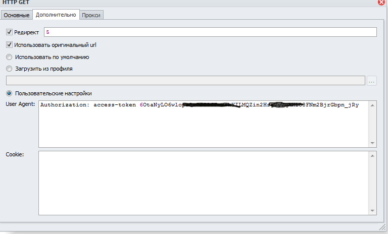

Здравствуйте!
Подскажите, пожалуйста, нужно выполнить post запрос и передать access-token вида
Authorization: access-token zKadFv1fstgs5ydgfd1wXZrDdfsdhteSETGdsfd2hnR1ifEFTYEyyPi4gMVXv
Этот токен нужно вставлять в поле где User Agent или Данные?
пробую и так и так, выдаёт ошибку, что "Ваш запрос был сделан с недопустимыми учетными данными". :bc:

Я после куков ставлю и работает

поле, где юзерагент. Важно соблюдать формат, юзерагент пишется сразу без названия заголовка
Уточню для себя на будущее. Писать в поле юзерагент после него в таком виде:
ну вот ты смотришь заголовки через сниффер. Там, например, строки
useragent: какой-то юзерагент
имя_хедера: какой-то хедер
имя хедера2: другой хедер
Вот когда ты хочешь это дело повторить в кубике пост или гет запроса, ты вносишь все эти заголовки в поле юзерагент, но имя заголовка юзерагента (useragent: ) ты должен опустить
какой-то юзерагент

Никак не получается пройти авторизацию...
В инструкции к сервису написано: "На каждый запрос добавить HTTP заголовок Authorization: access-token TOKEN"
В результате запроса приходит ответ:
{"name":"Unauthorized","message":"Your request was made with invalid credentials.","code":0,"status":401}
Ваш запрос был сделан с недопустимыми учетными данными. (c)
Сам GET запрос взят из примеров запросов сервиса, т.е в нём ошибок быть не может.
Всё уже перепробовал, не понимаю где искать ошибку.
узерагент нужно указать обязательно

Ну а вообще, достаточно глянуть в сниффере, что отправляешь, и всё станет ясно

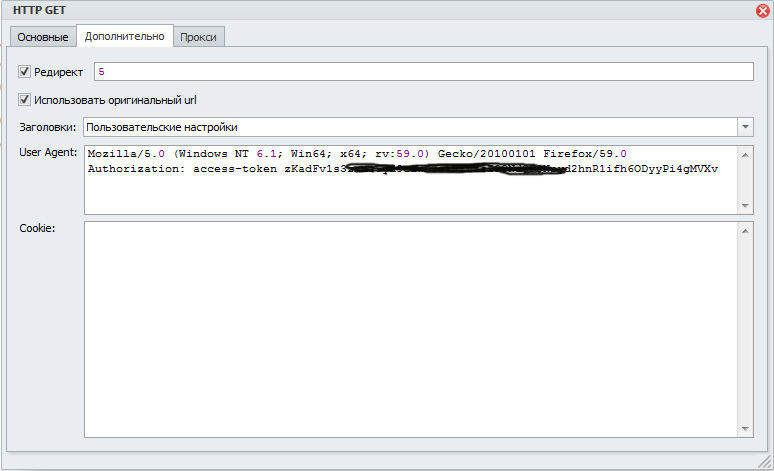

Hannes
03.02.2016
527
273
Спасибо огромное!
Обновил зенку до сниффера, посмотрел логи и всё стало понятно. Как @doc и писал, UserAgent обязателен.
Так стало всё работать:
Реакции: Peplos и Dimionix

Peplos
31.07.2018
Спасибо огромное!
Большое спасибо за этот пост) 2 дня пытался понять как и куда вставить токен для авторизации в Яндекс-метрике, а оказывается вон оно как)
