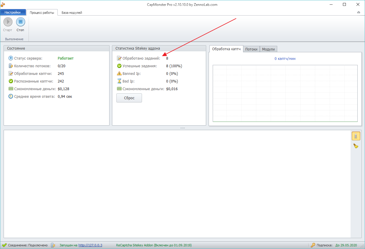

22 453
5 912
@VladZen если вы сделали ограничение 1 поток = 1000 капч(картинок) в час, то будьте добры, сделайте хотя бы что б 1 цельная попытка разгадать рекапчу - считалась как 1 капча, а не каждую мини-картиночку считать в ней за капчу. Логично по-моему, нет? Потому что сейчас это выглядит как развод пользователей на кучу доп потоков.
В статистике аддона считается кол-во разгаданных заданий рекапчи. Это по сути и есть подсчет целых рекапч.
leva001
26.07.2015
282
48
Это отлично, но она не совпадает с тем что на графике показывается, там где считается сколько капч в минуту рагадывается, а ведь именно по этому параметру считается задержка "Недостаток потоков (без задержек)"
