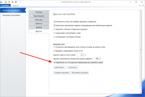

Пришлите пожалуста репорт даигностики, мы посмотрим, в чем могут быть проблемы.
Нужно включить подробный лог в настройках, воспроизвести проблему и затем сделать диагностику (файл Diagnostic в папке программы), НЕ! убивая процесс программы в диспетчере задач.
Пришлите полученный репорт на support@zennolab.com со ссылкой на тему.
