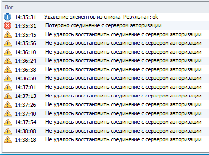

Установил зенку на новый комп, и вот такие дела.
Что поправить? После перезагрузки П.М вылечивается, спустя несколько минут опять.
В ТП тикет создайте и лучше сразу баг репорт сделать

Вопрос решили. Причиной был Доктор.веб

Проблема была при выполнении POST запроса. Решил отключив в Докторе Веб проверку на фото:

Всё равно проблема осталась, но уже при повторном запуске проекта в project.
У вас скорее всего Доктор Веб задерживает трафик.
Это самый проблемный из всех антивирусников.

у меня такое бывает еще при высокой загрузке канала интернета

Такая проблема только с проектами в которых есть кубик POST

Проблема пропала, как только удалил Доктор Веб. Мучился с зависанием в ProjektMeker, и не смотрел на ZennoPoster. А оказывается в тот момент когда происходит зависание в ProjektMeker, в ZennoPoster все проекты зависали тоже.
Из наблюдений:после удаления ДокторВеб, не только зависание проектов пропало, но и проекты в ZennoPoster стали стартовать быстрее.
Но тогда посоветуйте какой антивирус установить вместо Доктора. Предпочитаю антивирус покупать, что бы после покупки не оказался в той же яме. Ну и чтобы антивирус не грузил дохлый комп
Не в качестве рекомендации, просто поделюсь ))
На всех компах стоит Каспер, проблем никаких нет, все работает.
