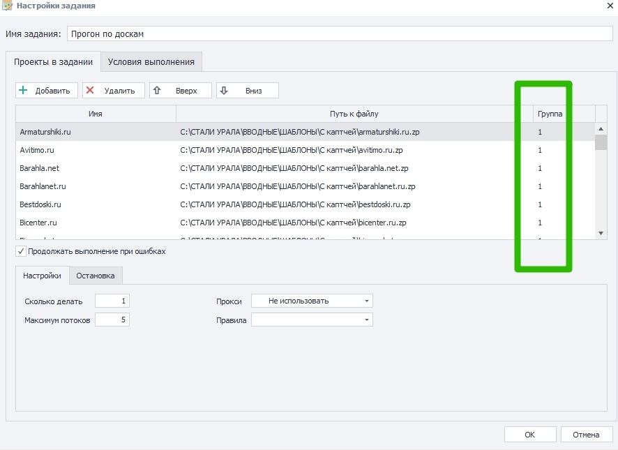

Добрый день.
Выставил в диспетчере заданий "Максимум потоков" на 5, но выполняет все равно в 1 поток.
Как убрать это ограничение, чтобы выполнялось в 5? Версия Standard

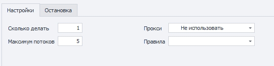

У вас "Сколько делать" = 1, для этого не нужно 5 потоков, а всего 1.
Если бы "Сколько делать" было 5, то со временем бы задействовалось бы больше 1 потока (но не больше 5, в данном случае).
При выставлении значения "Сколько сделать = 5" он выполняет 1 шаблон 5 раз. Да, он делает его в 5 потоков, но мне нужно, чтобы эти потоки задействовались на следующие шаблоны

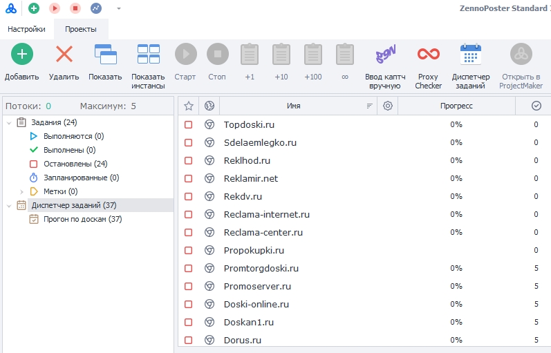

Попробуйте (для теста) оставить работающими только 5 шаблонов с 1 маск. потоком на выполнение.
В Заданиях выполняется 5 потоков в одном шаблоне, в Диспетчере заданий шаблоны выполняются в 1 поток, как сделать, чтобы выполнялись в 5 не по очереди, а одновременно, как в Задании.
"Сколько делать" = 1 -это количество кругов для шаблона, если сделать 5 то он будет выполнять его в 5 поток 5 раз, а нужно выполнять все шаблоны в проекте Диспетчера заданий 1 круг(раз) в 5 потоков, а не сначала один, после выполнения другой.
Тоесть сейчас в Диспетчере заданий проект выполняет 1 круг состоящий из 87 шаблонов - 1 час, потому что выполнение идет: после выполнения 1 шаблона, включается следующий, идет выполнение ЧЕРЕЗ 1 ПОТОК.
А когда запускаю через Задания, то 1 круг для 87 шаблонов занимает 11 минут, потому что идет в 5 потоков.
Как настроить в Диспетчере заданий выполнение 1 круга из 87 шаблонов за 11 минут.

НАШЕЛ РЕШЕНИЕ !!!
При подготовке задания есть колонка Группа
в ней укажите одинаковое значение для всех шаблонов и тогда они будут выполнять одновременно в 5 потоков
