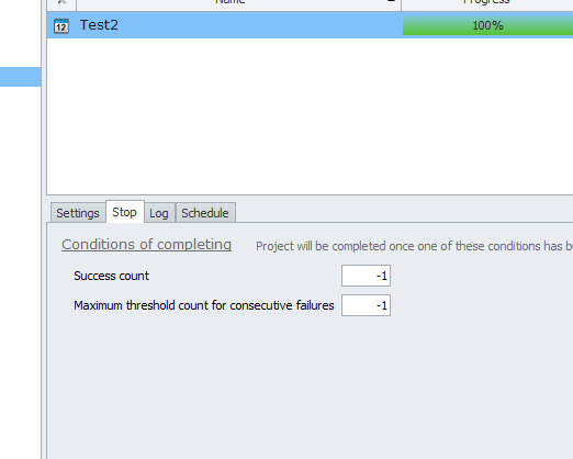

Подскажите как сделать так, чтобы при любом исходе шаблона он всегда начинался заново.
ZennoScript
04.03.2011
4 450
1 885
Ну так он итак будет начинаться всегда с начала. Если будут ошибки или шаблон выполняется успешно, то он дальше начинает выполняться сначала, до тех пор, пока не закончатся попытки выполнения или же не достигнет предела количества успешных выполнений.

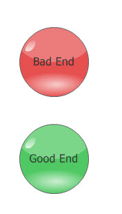

Эти шаги направляют шаблон куда нужно идти.
первое - Bad End - направляет шаблон в случае любой ошибки в установленное место.
второе - Good End - направляет шаблон в нужное место в случае успешного окончания работы.
