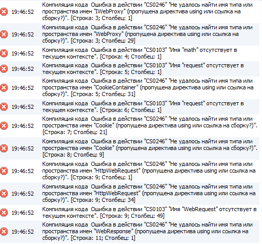

Но тут понятно, что при запросе капчи куки не передает, прокси не использует. Начал гуглить дальше, почитал пару статеек типа этой и этой, и на основании выше приведенного кода я слепил своего монстра. При попытке запуска, получаю ошибку:
Кто разбирается в C#, подскажите, пожалуйста, в чем ошибка (где-то в ссылке на капчу, как я понял, но в чем конкретно - не понятно). И вообще, не напихал ли я в него невпихуемового, если напихал, поправьте, позязя. =]

Всякие какахи сыпятся в лог при попытке запустить даже оригинал. :(
kapelan28
22.09.2015
478
190
правильно, что сыпятся - в коде присутствуют переменные, которые не объявлялись, потому и ошибки. В логе же ясно пишет, какие переменные нужно объявить.

Компиляция кода Ошибка в действии "CS0818" "Неявно типизированные локальные переменные должны инициализироваться". [Строка: 1; Cтолбец: 5]
хэлп ми плиз

string CaptchaUrl = String.Empty; //Это если строковая переменная будет
string Proxy = String.Empty;
ну и так далее. Хотя в коде из первого поста складывается впечатление, что использовался код из Общего кода. А править/разбираться в чужом коде - дело неблагодарное...

string imageUrl = @"http://15procentov.ru/kcaptcha/";
HttpWebRequest req = (HttpWebRequest)WebRequest.Create(imageUrl);
using (WebResponse imageResponse = req.GetResponse())
using (Stream respStream = imageResponse.GetResponseStream())
using (MemoryStream ms = new MemoryStream())
       respStream.CopyTo(ms);
       var base64 = Convert.ToBase64String(ms.ToArray());
