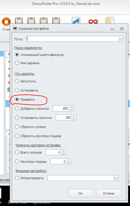

zortexx
19.09.2011
2 520
1 226
Ribas
31.05.2014
1 440
503
zortexx
19.09.2011
2 520
1 226
29 067
5 715
Зачем, если правильное решение написано выше?
Просто в батник можно не только остановку прописать, но и многое другое. Думаю кому-то проще батниками делать)
