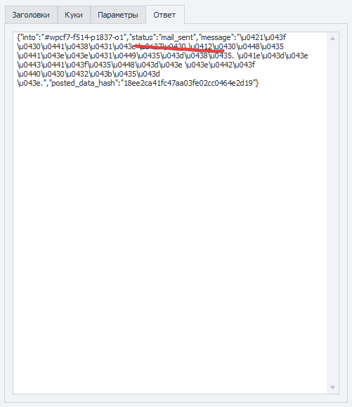

спасибо большое!

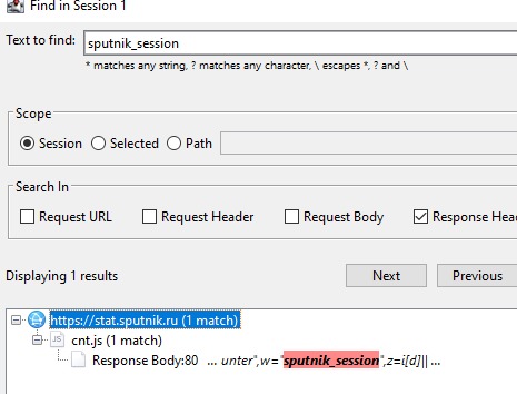

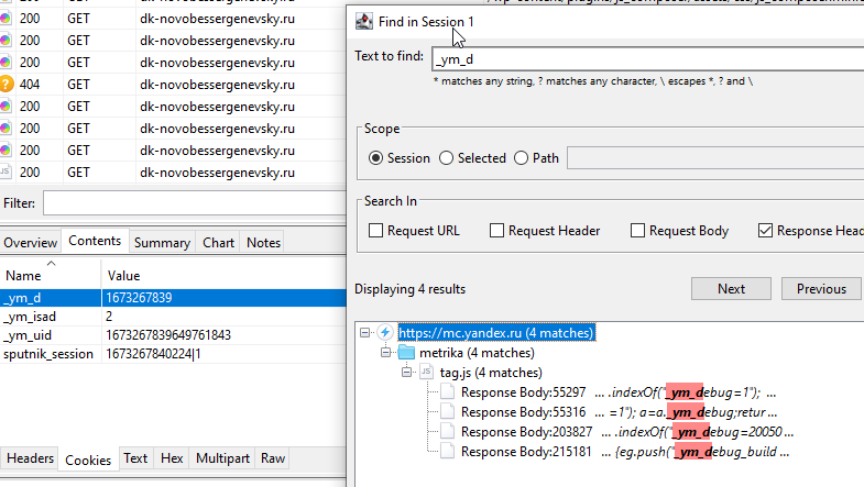

Привет! На этом сайте никакие куки для отправки формы не нужны. Первые куки - яндекса, последняя - спутника, с отправкой формы они никак не связаны

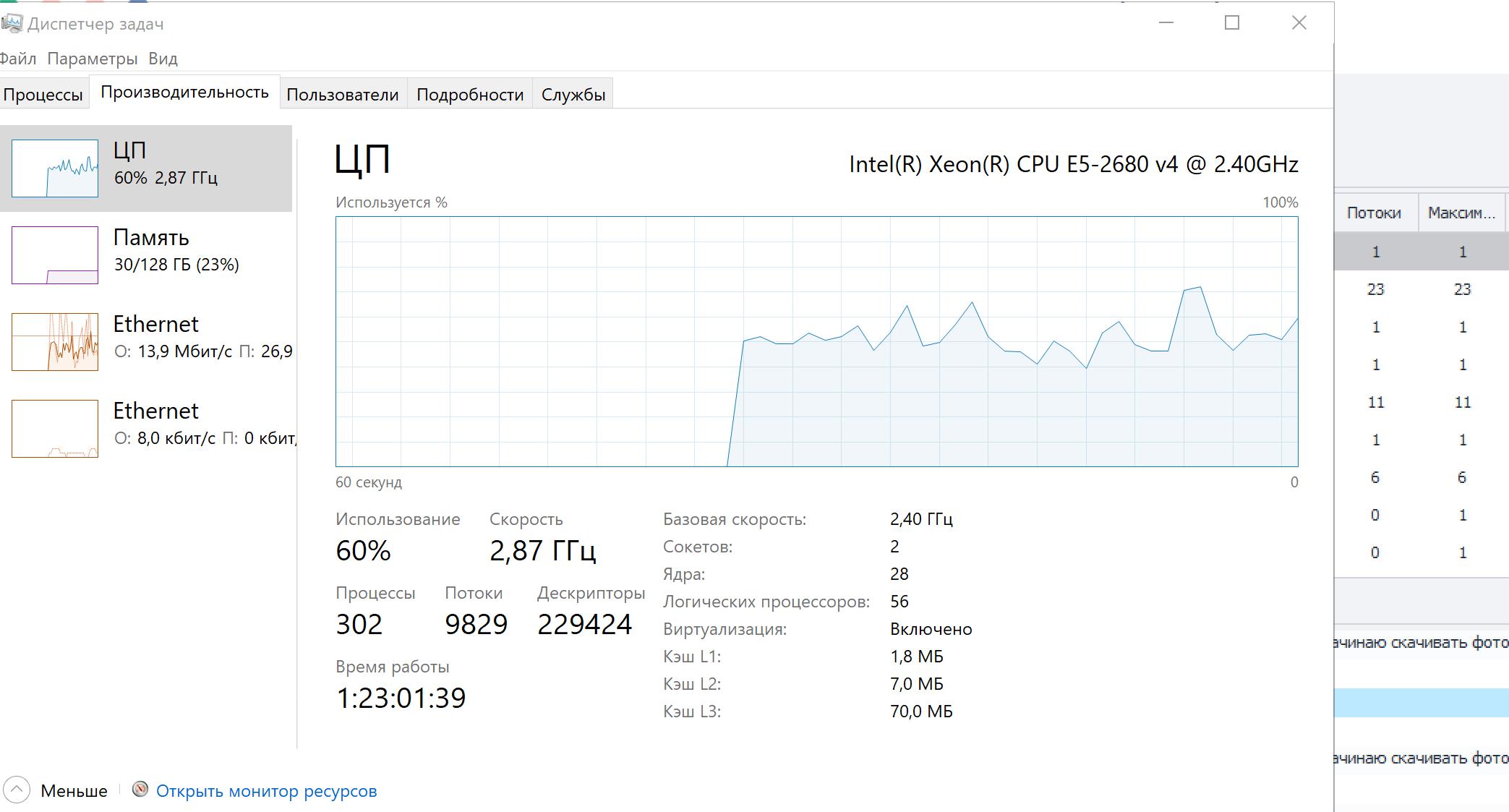

Сам запуск браузера, еще до перехода на сайт, уже достаточно сильно грузит систему. Не говоря уже о том что отнимает время при старте. Вот пример того как 45 потоков отжирают 60% проца у достаточно не слабой системы. И да, картинки и прочее не нужное, там все отключено, конечно же.
Поэтому вопрос о том что бы получать все куки только на запросах, на сайтах, которые не очень хотят отдавать куки без прогрузки - актуальный
