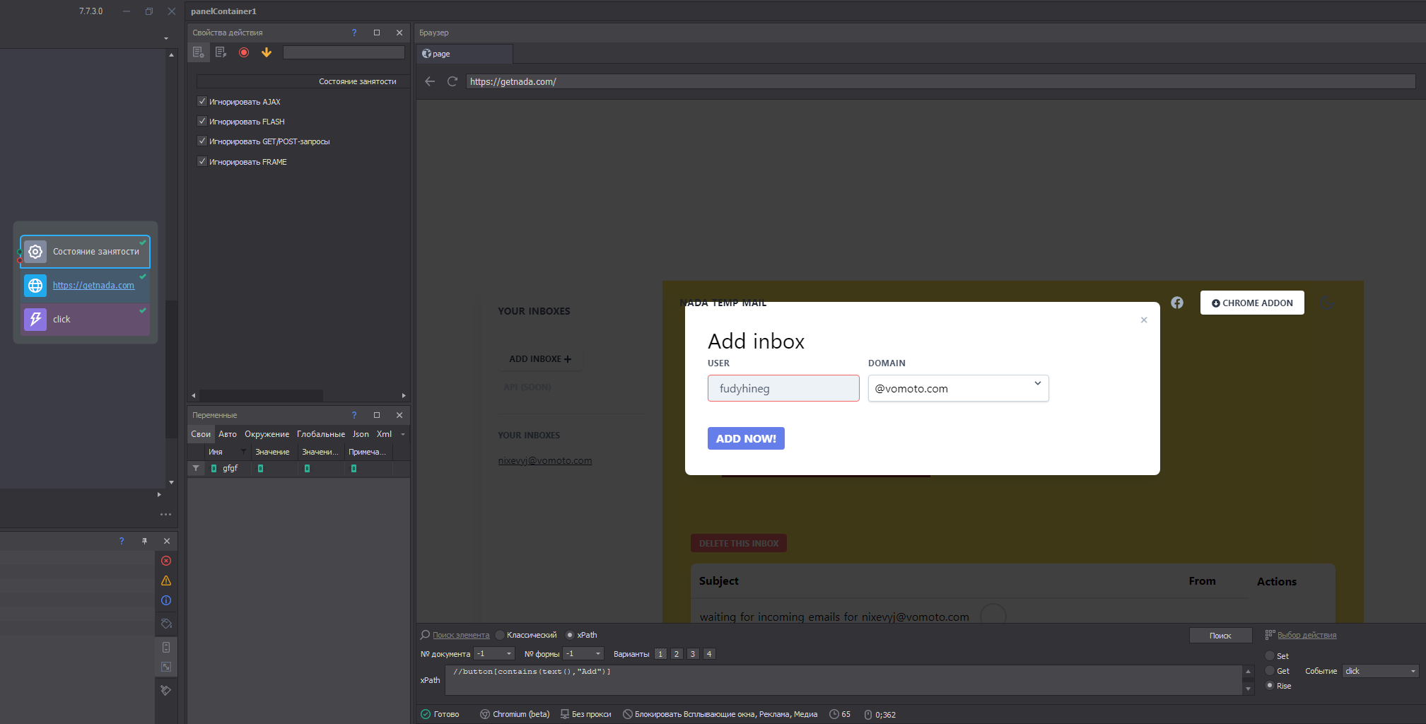

Доброго времени. У всех при переходе на сайт https://getnada.com/ - идет вечная загрузка страницы - которая убивает PM и нельзя ничего сделать, пока не закрыть PM через крестик или пока состояние занятости до старта не поставить игнорировать все?
1. Версия PM: 7.7.3.0 Релиз
2. Chromium + Изоляция Сайта
3. Профиль папка
102340
А если состояние занятости поставить "все игнорировать" и попытаться кликнуть на Add inbox //button[contains(text(),"Add")] , то кубик клик по хпаз ничего не находит...Зато в Dev Tools находит корректно. (ShadowDom вроде бы как нету)

так в кубиках стоит ожидание окончания загрузки страницы. а если она не заканчивается, то и кубик будет висеть. :bk:

Кубик не висит, а не находит элемент и выходит по ошибке. Но это в том случае, если состояние занятости поставить "все игнорировать"

раз 10 прогнал.... всегда срабатывает

Значит только на сервере такое...
