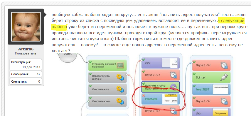

вообщем сабж. шаблон ходит по кругу... есть экшн "вставить адрес получателя" тесть. экшн берет строку из списка с последующем удалением. вставляет ее в переменную а следующий шаблон уже берет из переменной и вставляет в нужное поле..... ну так вот. при первом круге прохода шаблона все идет пучком. проходя второй круг (меняется профиль. перезагружается инстанс. чистятся куки и кэш) Шаблон тормазиться в месте где должен вставить адрес получателя... почему?... в списке еще полно адресов. в переменной адрес есть. чего ему не хватает?

а переменная - глобальная?
может при втором проходе меняется атрибут на сайте у поля где вставлять нужно?

ээээ глобальная... а это еще так бывает... я даже не выставлял. над глянуть... атрибуты думаю наврятли меняются т.к. пробовал и в конструкторе действий это делал и так на автопилоте (... наверное чушь сейчас сказал...) ... А вот что вспомнил! Изначально шаблон был другой и с одного аккаунта поочередно слалось по 5 сообщений. ВСЕ было пучком. но когда шаблон делал круг через Очистку куков кеша и т.д. (на другой профиль) возникала такая ерунда....

ты просто писал, что в переменную берет в одном шаблоне, а в нужное поле вставляет в другом..
такое возможно только если с глобальной переменной работаешь..

А на странице что нибудь после отчистки профиля и куков есть?

не понял немного... берет в одном шаблоне и вставляет в том же... просто построение шаблона такое что события ходят по кругу. на первом скриншоте видно что я имею ввиду. когда последнее действие совершено шаблон идет в начало. чистит куки кэш и т.д. и после этого уже не срабатывает экшн..... А до этого был другой шаблон. там с каждого аккаунта рассылалось по 5 сообщений. (все 5 сообщений отправлялись нормально) а потом уже шаблон переходил на другой профиль (через чистку куков и кэша) и этот экшн (вставка адреса получателя) снова не срабатывал.....

ааа туплю. Невнимательно посмотрел на структуру проекта. посмотрите дом документ - есть ли при повторном проходе этот элемент

Дом всмыли страницу еще раз глянуть?.... я тут на другое внимание обратил. Отправляю эту строку (куда нужно вставить) в конструктор действий и вижу что при перезагрузке у атрибута "ID" меняется значение... может в этом все дело?....... сейчас посмотрю какие еще атрибуты бывают и за что они отвечают....

вот в этом наверное собака и порылась..
атрибуты меняются от прохода к проходу..
нужно искать постоянные атрибуты и по ним производить действие..
а насчет глобальной переменной - нет, здесь это не нужно, просто я не понял вас,
или вы неудачно выразились насчет действия в следующем (другом) шаблоне..

да это я неправильно выразился.
Спасибо!!!! нашел нужный атрибут!

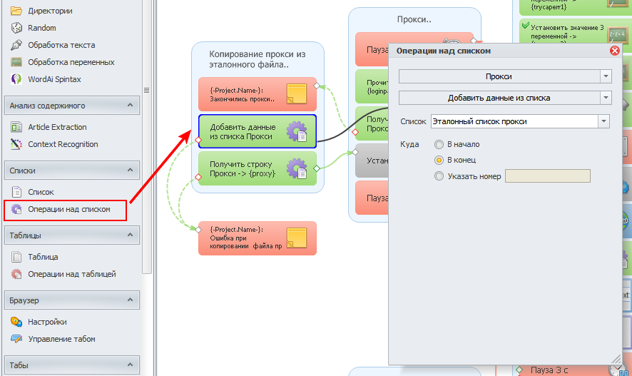

можно еще вопрос? что то с непривычки голова дымиться..... Все тот же шаблон что в в первом посте.... Значит есть список профилей и список получателей (мыла). Шаблон поочередно входит в каждый из профилей и отправляет (с каждого из них) по одному сообщению на какой то один адрес из списка ( адрес получателя после взятия из списка удаляется). .... далее получается такая картина. Что число отосланных сообщений равно числу моих профилей (т.к. с каждого уходит по одному сообщению)................... но получателей то больше чем профилей. и нужно как то чтобы после того как все профили "отстрелялись" шаблон начал заново по ним проходить и делать ту же функцию. Но уже отсылая другим получателям стоящим далее по списку..... вторая часть решена. (после взятия строки с адресом получателя она удаляется.) А вот первая....... ведь СПИСОК с профилями после взятия тоже удаляется. и после того как список будет пуст строку с него не возьмешь.... а если не удалять... то тогда либо он будет брать всегда первую строку ...... либо рандомную..... а нужно последовательно чтоб брались строки и когда все возьмутся начали браться заново... как то так.......... возможно вариант с рандомным взятием и выход Но хочется сначала разобраться как работает вариант ПОСЛЕДОВАТЕЛЬНОГО ВЗЯТИЯ СТРОК БЕЗ УДАЛЕНИЯ так сказать закольцованного/бесконечного взятия строк со списка. ....................

я обычно делаю в подобных случаях автоматическую подгрузку данных, как только из экшена взятия строки вышли по красному выходу (когда строки закончились), цепляю к крсному выходу копирование в список строк из эталонного списка (файла)..

Круто я балтанул что все просто. А как сел так и сдулся...... вот это "копирование в список строк из эталонного списка (файла)" ты каким экшеном делаешь? чет тыкаю нужный экшн найти не могу

Эталонный список нужно привязать к эталонному файлу (в свойствах списка) и экшеном Операции над списком делаем копирование из Эталонного в Рабочий..

Все работает СПАСИБО!!!!
