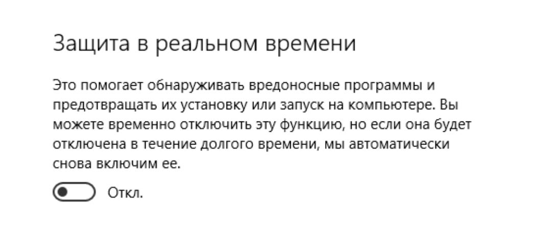

Проблема была решена. У меня освободилось 47 гб!!! 47!! После отключения защитника windows!
а что именно там собиралось и делалось? не сталкивался с подобным, защитник ни разу не мешал.. точнее ни разу не замечал, чтобы мешало что-т..
п.с. судя по скрину - скоро снова сам включится.
Если бы я знал.. Но то, что место освободилось при отключении защитника это точно, больше ничего не чистил и не отключал.
