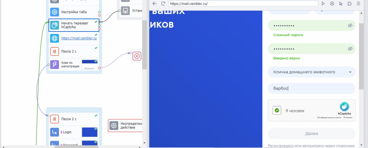

При решении Hcaptcha кнопка далее не активна
lolipop
03.11.2017
30
Кто подскажет почему кнопка не активируется?

Перехват hcaptcha и автосабмит делается?
lolipop
03.11.2017
30
22 449
5 907
Перед открытием страницы с капчей - кубик Распознать hcaptcha> действие Начать перехват hcaptcha
на шаге капчи - кубик Распознать hcaptcha> Во вкладке +галка Выполнять автосабмит

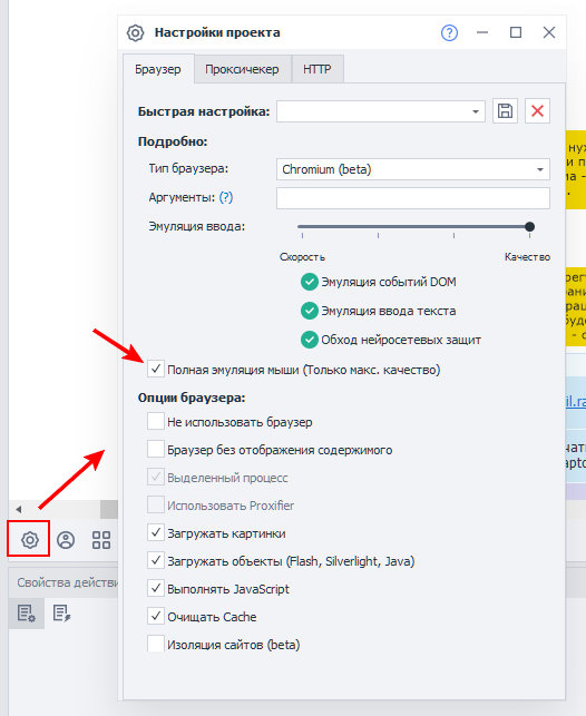

установите такие настройки профиля браузера
22 449
5 907
перехват надо начинать до перехода на страницу mail.rambler.ru
lolipop
03.11.2017
30
То есть
Нужно поставить сразу после кубика с переходом на страницу с регистрацией и заполнением данных или до того как он сделает переход по ссылке?

Начать перехват hcaptcha - нужно поставить до перехода по ссылке.
Но, главное настройки профиля поставить как на скрине

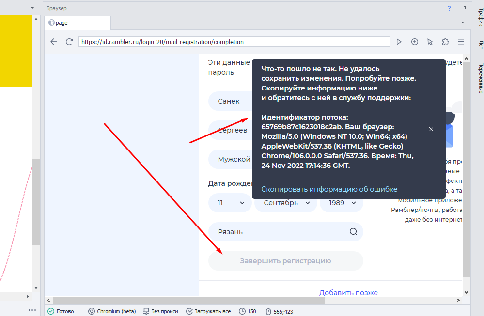

Настройки профиля браузера у вас сейчас какие? Можете скриншот сделать.
Или это уже в зареганном ящике такое?
это в зареганом ящике. Настройки я поставил как на скрине выше ваш коллега скидывал

здравствуйте ув техподдержка я человеку помогаю у нас такая ошибка подскажите пожалуйста
