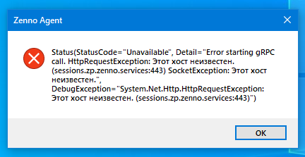

Здравствуйте, у меня при входе в винду выскакивает такое окно. Это что и как лечить?

Добрый день.
Версия Зеннобраузера какая у вас?
По тексту ошибки, процесс не может получить доступ к серверу.
Если используете Зеннобраузер, то попробуйте включить КВН.

Версия 1.10.1. Сегодня вообще ZB не запустился, что только не делал, ни в какую. Заработал только после переустановки.
А у меня такое было: системная прокси мешала работе "трёхбуквенного" решения.
Нужно было лезть в диспетчер задач и там убивать все процессы, отключать прокси, чтобы рестартануться правильно.
Иногда даже приходилось делать несколько раз...

Не все так радикально :do:
Например: трехбуквенный клиент, есть же возможность как направлять трафик в системную прокси (192.0.0.1:порт клиента) он указывается в системе и, например, браузер подтягивает. Также есть в некоторых решениях режим PAC, это я больше для общего контекста.
И вот эта системная прокси, насколько я понял, мешает подключению gRPC. Если на время чистого запуска очистить системную прокси, то подключение стартанет без проблем.
А по поводу убивания процессов, я имел в виду именно процессы зеннобраузера, их там 2-4 штуки, завершая их и стартуя, происходит полный перезапуск. Так как если просто закрыть окно, то процессы продолжат висеть и новое соединение будет применяться очень долго.

Mike
06.02.2011
Нашел причину почему ZB не запускался. Оказывается он висит в процессах, надо там снять задачу и потом он запускается
В последних двух версиях зеннопостера это постоянная проблема
