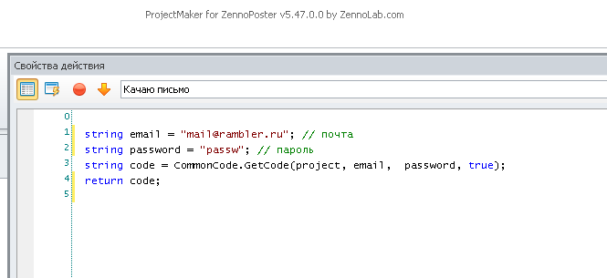

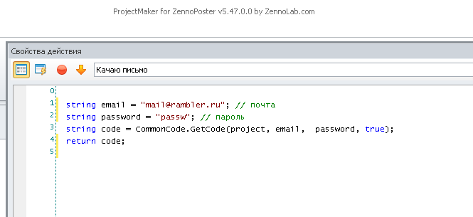

Вызываю его примерно так:
string email = "[email protected]";
string password = "password";
return CommonCode.GetCode( project,  email,  password, true);
И, наконец-то всё более-менее завелось.

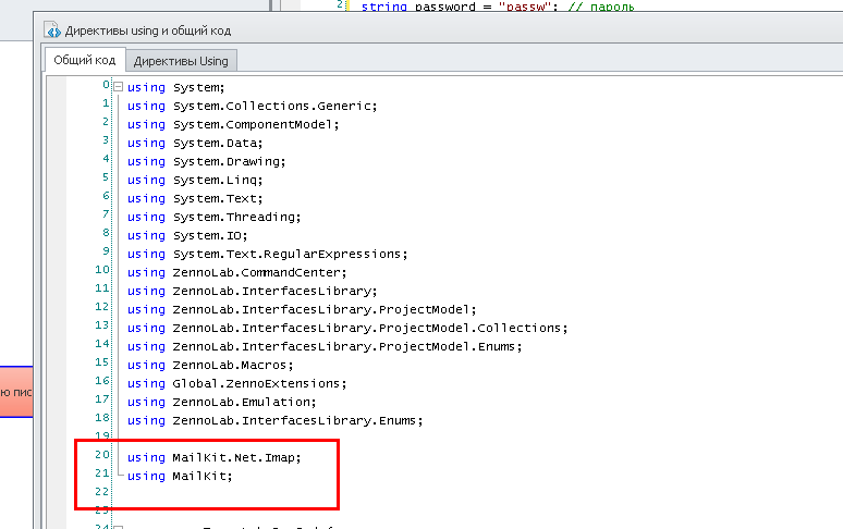

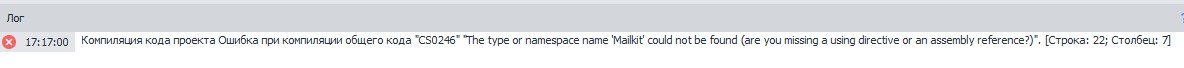

Поставил, теперь так пишет
using System;
using System.Collections.Generic;
using System.ComponentModel;
using System.Data;
using System.Drawing;
using System.Linq;
using System.Text;
using System.Threading;
using System.IO;
using System.Text.RegularExpressions;
using ZennoLab.CommandCenter;
using ZennoLab.InterfacesLibrary;
using ZennoLab.InterfacesLibrary.ProjectModel;
using ZennoLab.InterfacesLibrary.ProjectModel.Collections;
using ZennoLab.InterfacesLibrary.ProjectModel.Enums;
using ZennoLab.Macros;
using Global.ZennoExtensions;
using ZennoLab.Emulation;
using ZennoLab.CommandCenter.TouchEvents;
using ZennoLab.CommandCenter.FullEmulation;
using ZennoLab.InterfacesLibrary.Enums;
using Mailkit;
using MailKit.Net.Imap;
namespace ZennoLab.OwnCode

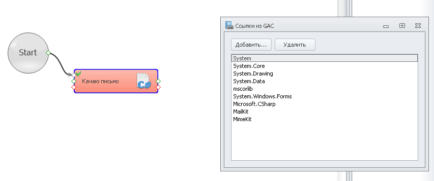

BAZAg
08.11.2015
1 787
2 452
Sardol
23.09.2020
194
45

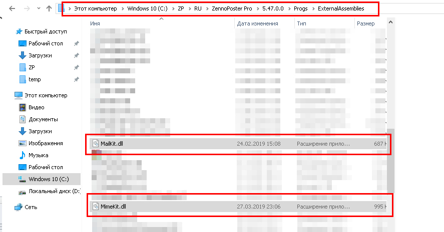

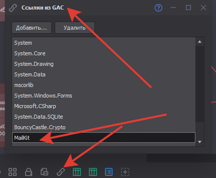

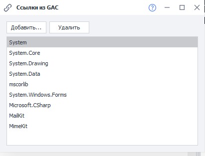

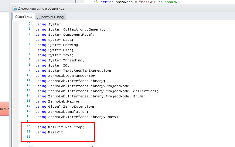

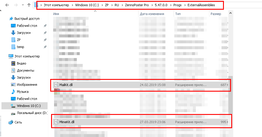

dll у меня лежат в C:\ZP\RU\ZennoPoster Pro\5.47.0.0\Progs\ExternalAssemblies
пример шаблона и архив с dll добавил к этому сообщению
dll лежат в нужном месте. temp_mailkit.xmlz работает. Ошибка где-то в коде у меня была. Спасибо!

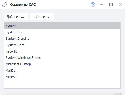

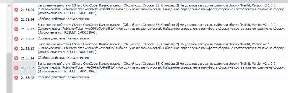

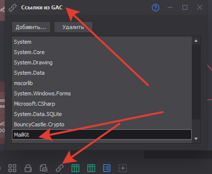

Помогите разобраться с этим mailkit
шаблон не работает у меня
Мало ли, вдруг кому-то пригодится....
мне пригодится, спасибо на кошелек закину
а то кубик приема почты перестал работать, не могу понять что за дела, хочу попробовать этот вариант...
88858
Phoenix78
06.11.2018
11 790
5 718
небось версия зенки 7.6 или 7.7 ?
а вот сюрприз от разрабов ;-) теперь в зенке своя версия майлкит и она 100% конфликтует с другими версиями :D
88859
Взять нужно DLL с папки с Зенно и забросить в папку с библиотеками (заменить короче старый на новый).

2) скидываем с заменой dll файлы в папку с зенно и в ExternalAssemblies
3) открываем "Кубик вызывающий рамблер", копируем кубик в ваш проект
4) заполняем переменные емейл, пароль и WhatPars
5) изменяем путь до "Получение письма с рамблер"
6) тестируем, по идеи должно работать
6.1) Если вы уже знаете мыло отправителя и регулярку на ссылку, то заполняем переменные и запускаем кубик, если нет, то...
6.2) Сначала вводим в WhatPars цифру 1 и запускаем кубик. Затем из переменной {-Variable.ActivateLink-} узнаём мыло сендера и вставляем его в переменную {-Variable.sender-}
6.3) Вводим в WhatPars цифру 2 и снова запускаем кубик. Затем в {-Variable.ActivateLink-} будет внутрянка письма.
6.4) Делаем регулярку на ссылку
6.5) Вводим в WhatPars цифру 3 и вставляем в переменную {-Variable.regexOnLink-} регулярку и снова запускаем кубик, должна прийти ссылка.
бро помоги настроить.

Всегда хотелось в проектах использовать дешёвые почты рамблера. Но всегда я с этой почтой был не в ладах. У меня всегда выскакивали ошибки в кубике приёма писем. Обновлял зенку, а баг никак не фиксят. Наконец-то нашёл решение в этой теме. Спасибо огромное BAZAg. Скачал его шаблон и dll, заменил файлы, но всё равно выскакивали ошибки, подправил код, и наконец заработало. В итоге вошёл в азарт и сделал ещё 2 дополнительные функции.
1. Получать почту с рамблера через проект в проекте.
2. Можно обойтись без просмотра письма в браузере. Можно спарсить отправителей всех писем, затем как узнаем нужного, парсим письмо, потом создаём регулрку и парсим ссылку.
Итак, по порядку.
1) разархивируем архив
нужна помощь
