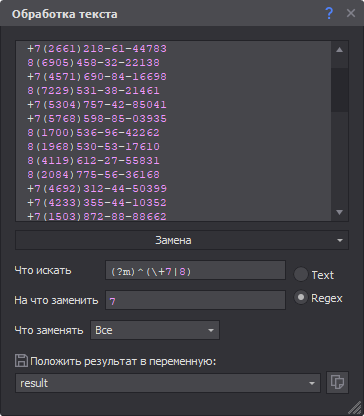

Необходимо каждый номер телефона привести к единому формату 79051234567
Можно с помощью действия Обработка текста-Замена (по регулярному выражению). Сама регулярка - (?m)^(\+7|8)
85336
после приведения номеров к единому формату, необходимо сделать сравнение обработанных номеров, находящихся в "spisok1" с номерами находящимися в "spisok2"
Тут тоже можно воспользоваться регулярными выражениями. Приложил пример в котором элементы из Списка2 ищутся в Списке1. Все строки Списка2 объединяются с разделителем |, в итоге получается это - 753047574285041|757685988503935|717005369642262|719685305317610|741196122755831. После чего эта строка используется как регулярное выражение (только надо скобки вокруг добавить) для поиска.
Спасибо! Воспроизвел Вашу логику у себя в проекте.
