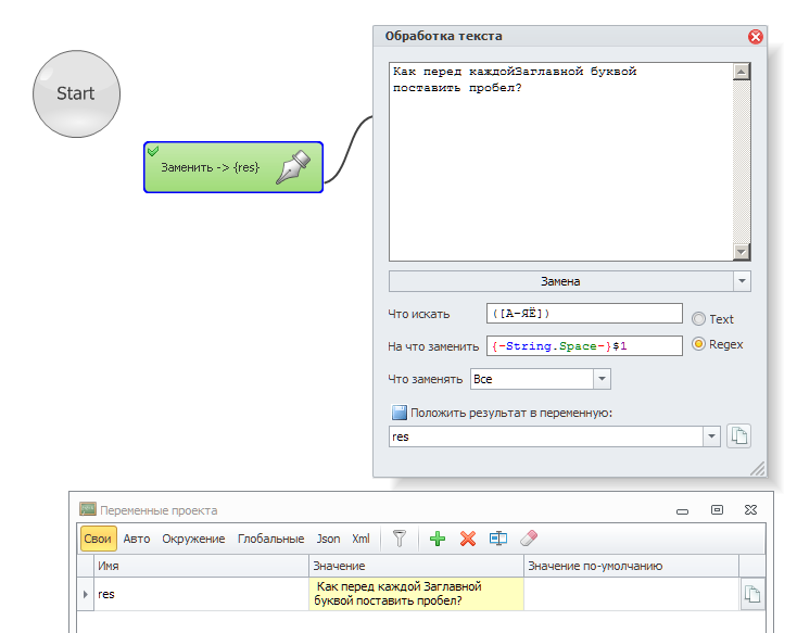

B booms1 Client Регистрация 20.08.2019 Сообщения 136 Благодарностей 18 Баллы 18 02.10.2019 #1 Как перед каждой заглавной буквой поставить пробел?
Sergodjan Administrator Команда форума Регистрация 05.09.2012 Сообщения 19 653 Благодарностей 8 781 Баллы 113 02.10.2019 #2 booms1 сказал(а): Как перед каждой заглавной буквой поставить пробел? Нажмите, чтобы раскрыть... Можно так например: Реакции: booms1
B booms1 Client Регистрация 20.08.2019 Сообщения 136 Благодарностей 18 Баллы 18 02.10.2019 #3 sergodjan66 сказал(а): Можно так например: Посмотреть вложение 42866 Нажмите, чтобы раскрыть... Вы бы не могли посоветовать материал для изучения регулярок?
