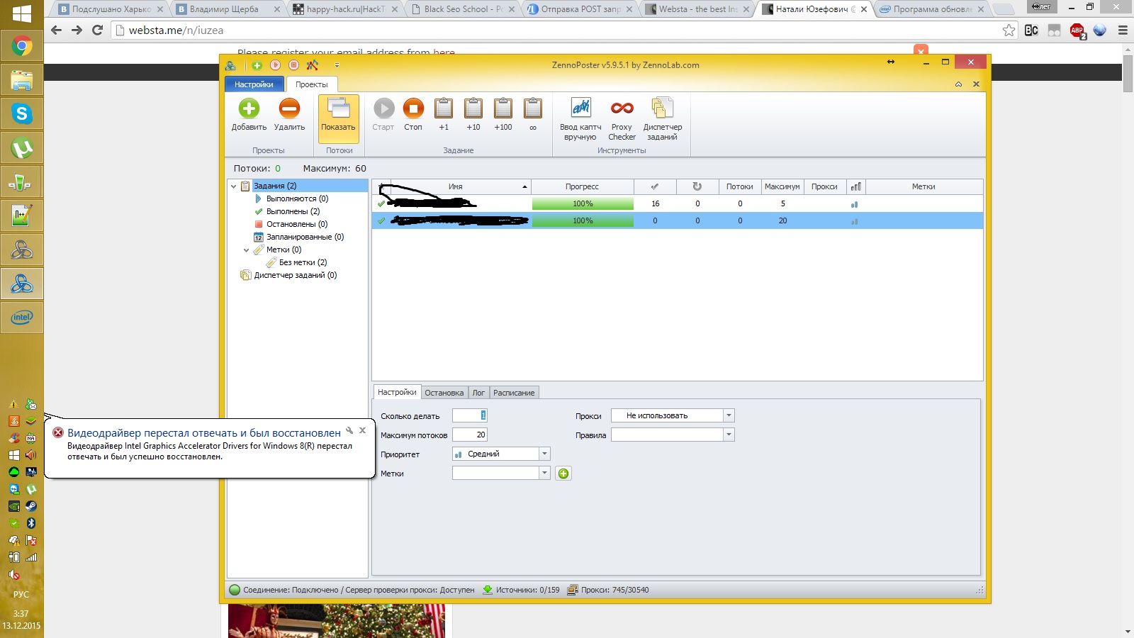

Здравствуйте, нужна помощь, при запуски постера в несколько потоков, появляется сообщение
Пытался гуглить, но ничего внятного не нашел, может кто поможет с данной проблемой?
LiMe
10.12.2015
618
339
Забыл уточнить момент, потоки запускаются и сразу тухнут, и больше ничего не происходит...

29 067
5 714
запустите Diagnostic.exe и приложиет полученный результат (report.zip)
LiMe
10.12.2015
618
339
29 067
5 714
судя по всему драйверы видюхи глючат иногда при двойной видеокарте на ноуте.
есть несколько вариантов, что можно попробовать:
1. Обновить дрова на nvidia и на intel видеокарты
2. Попробовать указать в настройках, что base.exe должна работать через видеокарту intel. Чтобы не конфликтовало.
3. Добавить в файл C:\Program Files (x86)\ZennoLab\ZennoPoster Pro\Progs\XulRunner\defaults\pref\xulrunner.js
эти две строчки:
pref("layers.acceleration.disabled", true);
pref("gfx.direct2d.disabled", true);
