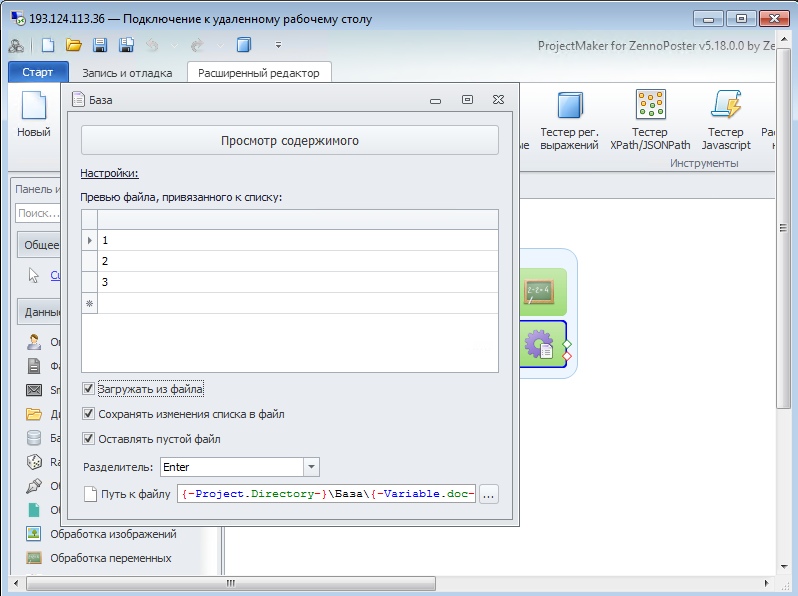

Такое дело. Создаем список, привязываем к файлу. адрес такой: {-Project.Directory-}\База\{-Variable.doc-}.txt
Где {-Variable.doc-} это переменная. В ней содержится название файла 1kras. То есть по сути получается: {-Project.Directory-}\База\1kras.txt
Если поставить такой адрес: {-Project.Directory-}\База\1kras.txt то все работает хорошо.
Если же поставить {-Project.Directory-}\База\{-Variable.doc-}.txt то выдает ошибку. Хотя по сути разницы нет. При этом если посмотреть список после ошибки, то видно что он связался с файлом и информация в нем видна, но все равно строку взять не может.
Эта проблема уже год и все руки не доходили написать сюда. Решать пробовал по разному.
Например, запрашивал список файлов в директории, брал нужный и получал полный адрес {-Project.Directory-}\База\1kras.txt загонял в переменную и ее указывал в списке - не помогло.
Кстати, с таблицами это работает, но мне нужно именно со списком.
Архив шаблона: https://yadi.sk/d/8EjXj_cmuSFYBA
evgen_po
27.08.2013
848
531
Используете экшен привязать список к файлу. В этом кубике - прописываете свой путь с переменными к файлу-списку, а внизу в свойствах этого списка (то что у Вас на скрине) - оставляйте все галки нажатыми, но путь к файлу оставляйте пустым.
Будет работать.
