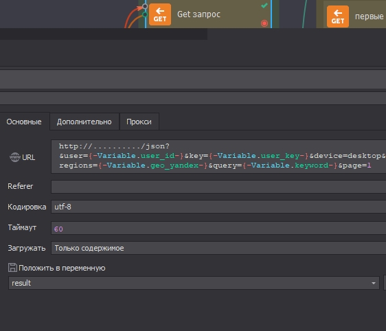

13.04.2016
650
53

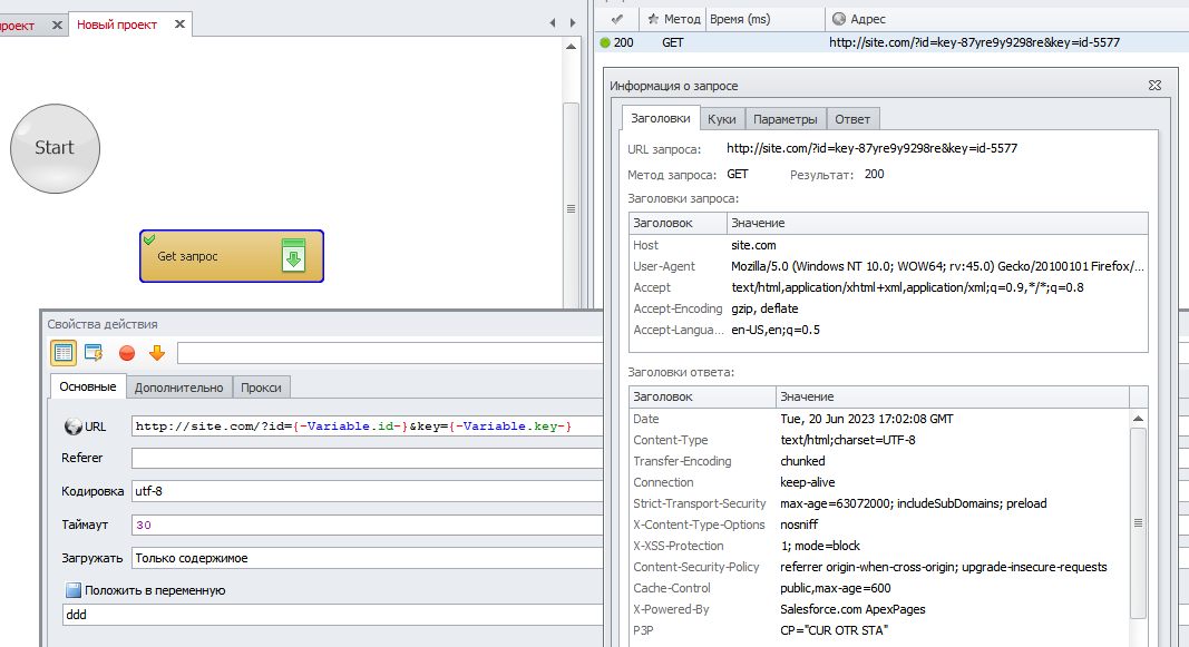

.......&user={-Variable.user_id-}&key={-Variable.user_key-}&device=desktop........
данные то корректно отправляются, записаны тоже корректно, работало вчера всё ок, а сег добавил пару кубиков c# и ещё чего то и всё сломалось...
c# уже переработал на кубики, не помогло ничего...

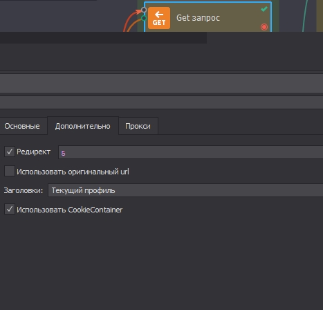

в данных нет пробелов и переносов, шаб без браузера, зенку не обновлял давненько, библиотек не использую...

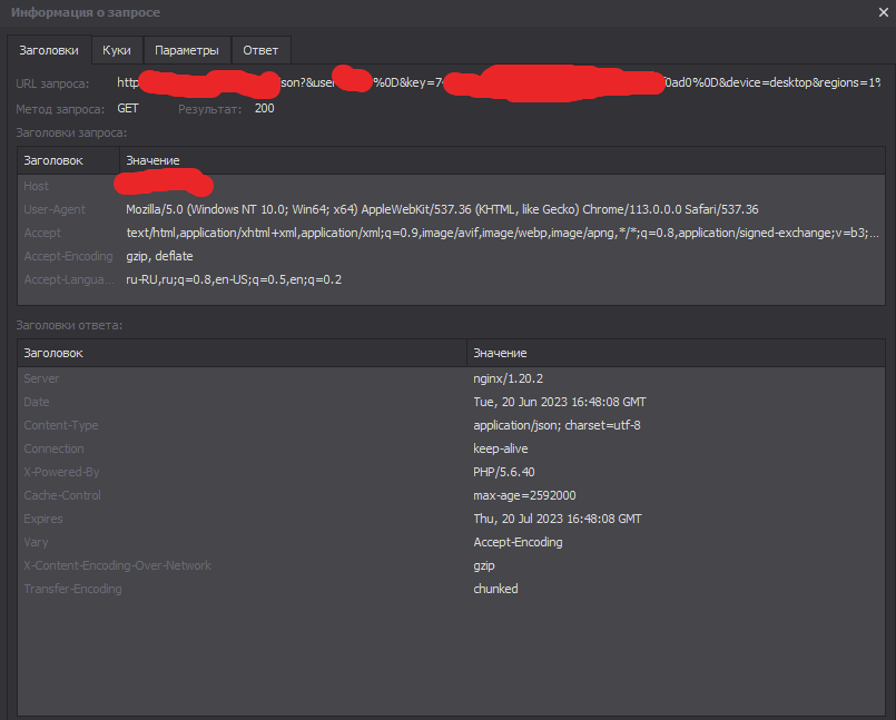

в переменных лежат верные данные, а разбирая трафик везде добавлен 0%0D

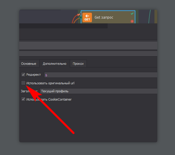

Попробуйте установить галочку, после чего посмотрите в мониторинге трафика, какой url используется:

пробовал-не помогло
Это значит, что в переменных находятся данные которые содержат непечатаемые символы.
Заполните переменные данными вручную, прописав каждый символ с клавиатуры: id-5577 и key-87yre9y9298re.
И тогда выполните запрос.

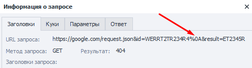

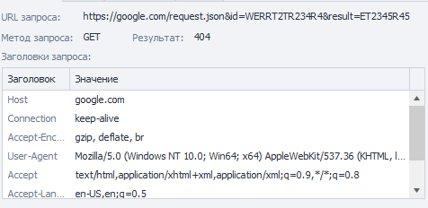

blackbyte
05.09.2022
216
123
108715
Происходит подобное кодирование - если у тебя изначально в переменных содержатся какие либо переносы, пробелы и т.д.
Поэтом попробуй прописать данные в ручную в запросе и посмотри результат.
так сработало... вобщем надо регулярками заранее убрать пробелы и переносы строк везде, т.к. вручную все данные много раз подставлял в переменные и всё равно ошибки...
