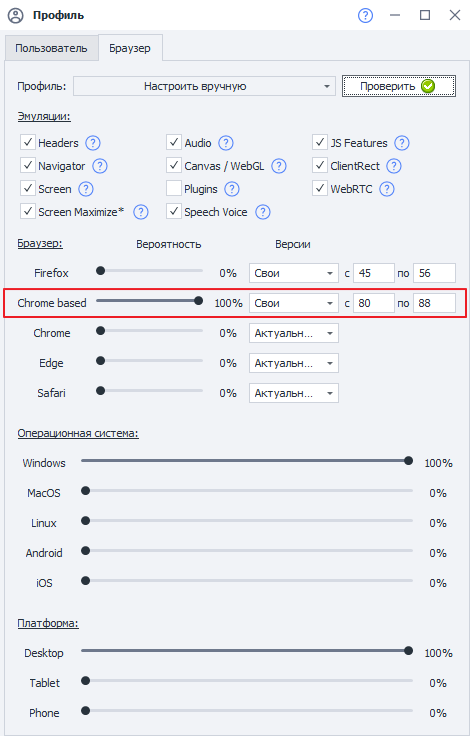

VladZen Administrator Команда форума Регистрация 05.11.2014 Сообщения 22 420 Благодарностей 5 900 Баллы 113 16.06.2021 #3 Сейчас работают юзер агенты до 88 версии Хрома. Реакции: evgen_po
A Artmain1 Client Регистрация 14.10.2020 Сообщения 227 Благодарностей 9 Баллы 18 16.06.2021 #4 VladZen сказал(а): Сейчас работают юзер агенты до 88 версии Хрома. Посмотреть вложение 78894 Нажмите, чтобы раскрыть... Эти настройки будут при создании всех проектов или для каждого надо выставлять?

Gunjubasik Client Регистрация 30.05.2019 Сообщения 3 496 Благодарностей 1 304 Баллы 113 16.06.2021 #5 Artmain1 сказал(а): Эти настройки будут при создании всех проектов или для каждого надо выставлять? Нажмите, чтобы раскрыть... Для каждого нового проекта нужно выставлять данные параметры.

VladZen Administrator Команда форума Регистрация 05.11.2014 Сообщения 22 420 Благодарностей 5 900 Баллы 113 16.06.2021 #7 Artmain1 сказал(а): Эти настройки будут при создании всех проектов или для каждого надо выставлять? Нажмите, чтобы раскрыть... вроде должны быть при создании всех новых проектов, если один раз выставите в настройках профиля. Gunjubasik сказал(а): Т.е. получается по моему скрину хром работать выше 88 версии не будет вообще на 7.4.0.0 или на хроме все хорошо, кроме chromebased? Нажмите, чтобы раскрыть... И на Хроме и на Хром based только до 88 версии.

A Artmain1 Client Регистрация 14.10.2020 Сообщения 227 Благодарностей 9 Баллы 18 16.06.2021 #8 VladZen сказал(а): вроде должны быть при создании всех новых проектов, если один раз выставите в настройках профиля. И на Хроме и на Хром based только до 88 версии. Нажмите, чтобы раскрыть... а как быть со старыми профилями как их обновить ? как то можно до актуальной версии браузеров?

VladZen Administrator Команда форума Регистрация 05.11.2014 Сообщения 22 420 Благодарностей 5 900 Баллы 113 16.06.2021 #9 Artmain1 сказал(а): а как быть со старыми профилями как их обновить ? как то можно до актуальной версии браузеров? Нажмите, чтобы раскрыть... старые будут работать. их пока можно не обновлять
