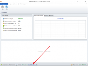

В ProjectMaker не нужно укаpывать 80 порт, он работает по умолчанию, если не указан другой. На каком URL капмонстр поднят? посмотрите в нижнем статусбаре. Если там адрес без порта, то нужно просто прописать ip адрес в мейкере.

Прописано так же http://prntscr.com/bpyv8r , порт убрал в мейкере, тоже нет конекта.
Может порт убрать и на капмонстре? http://prntscr.com/bpyy40
Собственно при переходе по ссылке через браузер такой ответ http://prntscr.com/bpyys6 так и должно быть?....

На странице как раз написано, что она занята капмонстром. Так что все правильно. Мейкер перезагрузили после изменения настроек?
