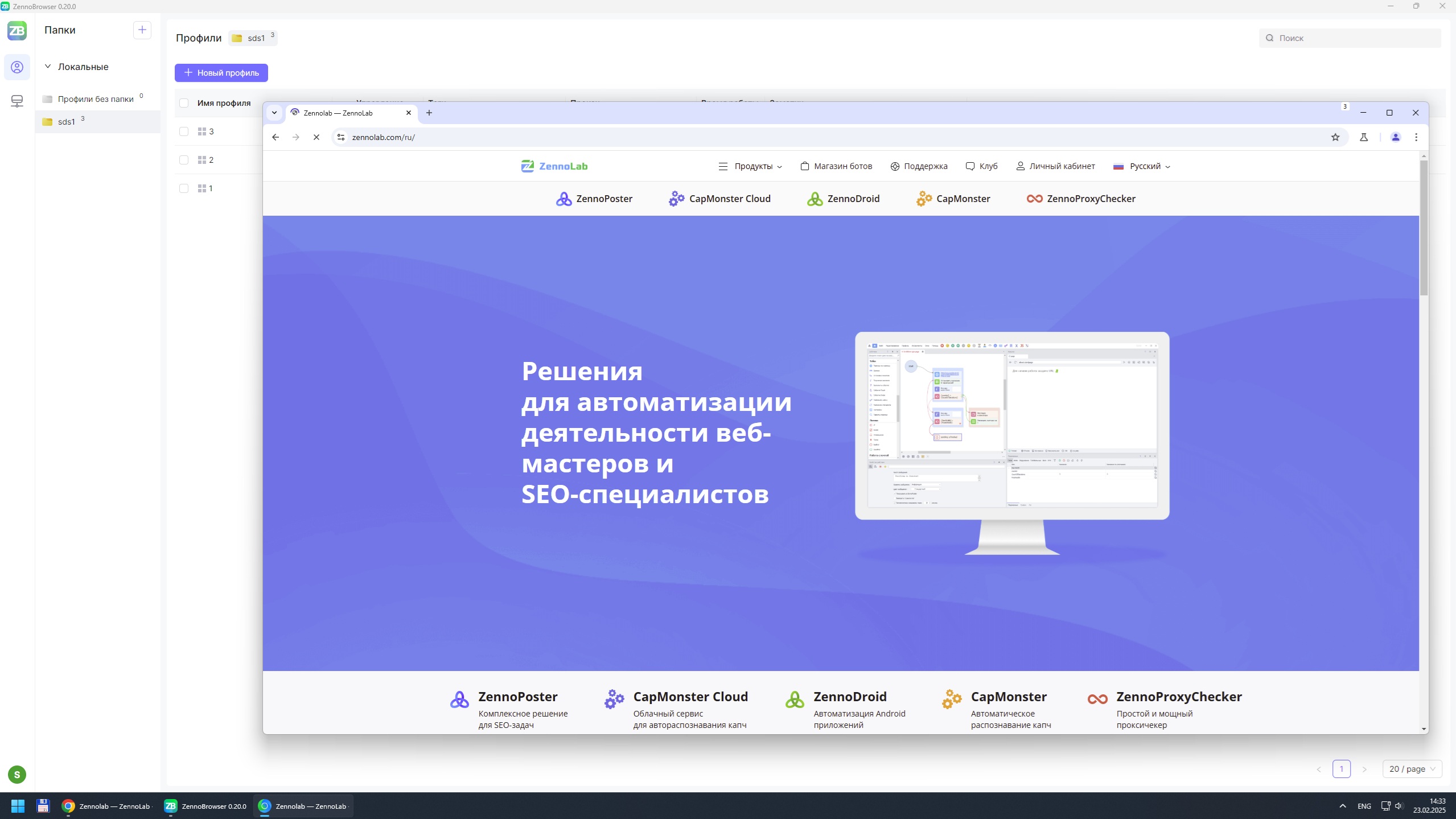

При тестировании ZennoBrowser на экране с разрешением 2560x1440 обнаружил следующую ситуацию: само приложение разворачивается на полный экран, однако окна браузеров профилей не растягиваются и остаются в уменьшенном виде. Подскажите, пожалуйста, как можно настроить браузеры профилей для корректного отображения на экранах с высоким разрешением.

Karetha
31.10.2024
Приложил скриншот. На котором видно на сколько максимально растягивается окно с браузером.
Dr.Pipetka
12.12.2017
1 462
986
Так а разрешение у самого профиля какое? Было бы странно если у профиля браузера разрешения экрана настроено как 1920х1080(типа такое разрешение в системе), а фактически окно развернуто до 2560x1440.

Karetha
31.10.2024
Спасибо. Теперь разобрался. Получается, что нужно каждый раз в профиле указывать нужное разрешение.
Dr.Pipetka
12.12.2017
1 462
986
При создании профиля можно указать Экран "Реальный"

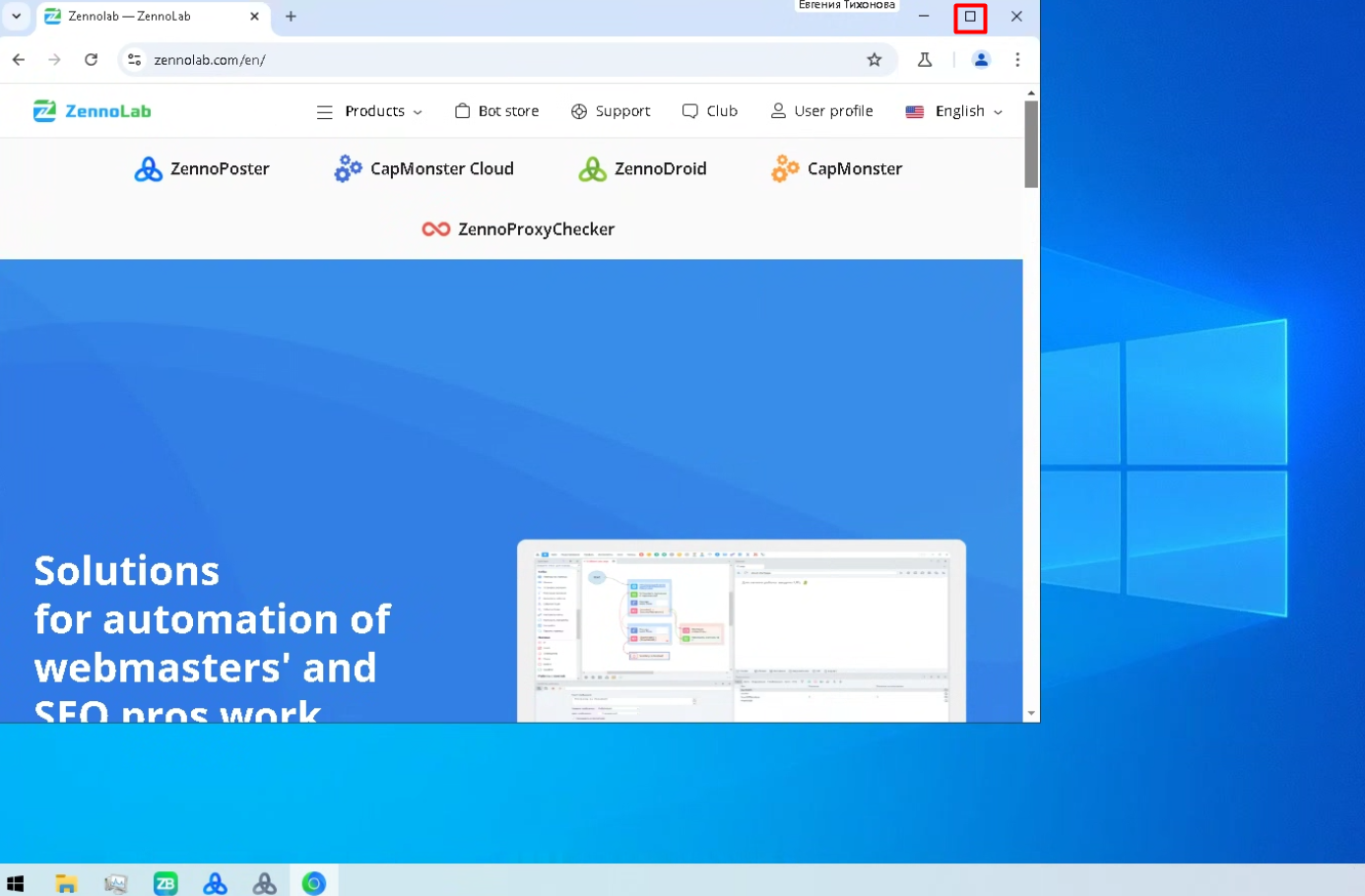

KokaSEO
17.01.2015
455
187
В ЗБ-профиль не прокидываются многие настройки из ЗП.
ЗБ-профиль определяется настройками, которые были использованы при создании.
При создании профиля указываю нужное мне разрешение.
Сайт внутри окна соответствует этому разрешению, а рабочее окно - меньше.
Есть способы растянуть окно до нужного разрешения, как в профиле?
Пока это можно сделать только вручную, нажав на 'развернуть'
Вот рабочее окно по умолчанию

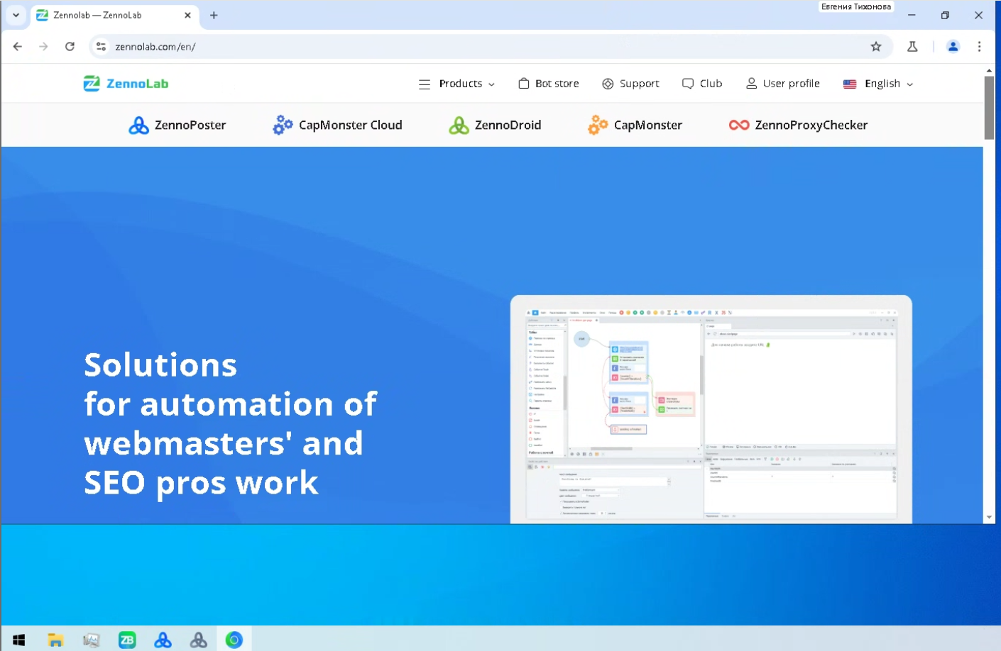

131321
А вот таким оно становится когда разворачиваешь. Это соответствует разрешению из профиля.
Ранее я делал это кодом, но он не работает.
131322
