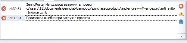

Всем привет, помогите пожалуйста с решением проблемы.
Продал шаблон Zennobox с подпиской на месяц. Месяц прошел, сделал продление на 30 дней. Но дело в том, что данный шаблон выдает ошибку загрузки в ZennoBox у покупателя.
Что делаю не так? Или это баг какой ?

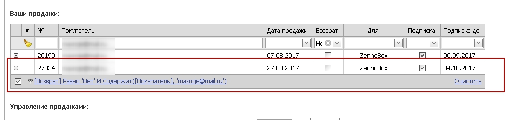

У меня еще ни разу не сработало продление, я просто забил на эту тему и делал рефаунды.
Но если есть опция продления бокса, то она должна работать, верно ведь.
22 638
5 963
На вашем скрине я не пойму, правильно ли сделано проддение. Вижу один шаблон валиден до 6.09.2017, второй до 4.10.2017. Какой из них был продлен?

Вот такая ошибка
2017-09-05 16:38:27.9493|Error in compilation of project Template.xml ""ZennoLab.InterfacesLibrary.ZennoPoster.IProjectExecutor" не содержит определение для "WebBrowserAudioContext". Не удалось найти метод расширения "WebBrowserAudioContext", принимающий первый аргумент типа.
В шаблоне присутствует действие эмуляции аудио отпечатка, которая появилась в версии 5.11.6.0. А у клиента ZennoBox 5.11.5.0, т.е. версия программы для выполнения шаблона не соответствует.

Спасибо огромное !!!!! Я а то уже поник)
