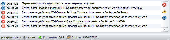

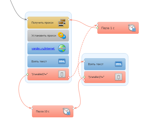

Проблема с работой зенно. Началось всё с большого шаблона, думал ошибка в нем, поэтому сделал простенький. Прокси беру из проксичекера (пробовал и на прямую и через кубик в шабе)
Проблема вот в чем: 1)когда запускаю в зенно шаблон он может больше 30 минут запускаться (дальше просто не вытерпел ждать) 2)запускается шаб, в окне инстанса всё выглядит так, словно он раз за разом обновляет ссылку, даже если перед переходом на сайт или после перехода много действий, что занимает время, он перезапускает ссылку почти мгновенно, при этом не меняя прокси, что должно происходить в случаи не загрузки сайта. При этом в лог пишутся разные ошибки связанные с инстансом
При этом подобные ошибки очень частые, но не постоянные, изредка шаблон отрабатывет. +если делаю без прокси из чекера, то всё всегда стабильно работает. Как решить?

Мне кажется, что то с системными компонентами, включите в Настройках Подробный лог для разработчиков,
перезапустите программу, а лучше систему рестартануть, включите на выполнение, дождитесь описанных проблем,
сделайте Диагностику из Настроек программы и пришлите report.zip на support@zennolab.com со ссылкой на эту тему.
