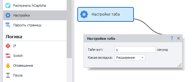

Можете попробовать установить таймаут для окна расширения, перед тем как активировать это окно.
Таймамут вы пробовали в каком виде - для страницы браузера, через такой же кубик или в Постере в 'Условиях прерывания потока'?
Привет. А как? если перед активацией окна пишет Выполнение действия WebBrowserTabSettings Ошибка обращения к Instance.ActiveExtension

Эта ошибка появляется после нового запуска проекта?
Попробуйте в проекте добавить дублирующую установку расширения.
Это позволит скорее всего обойти эту проблему.
При дублирующей установке настройки расширения не будут обнулены.
