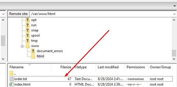

Файл order.txt по FTP лежит
Из под веб отображается
124768
124770

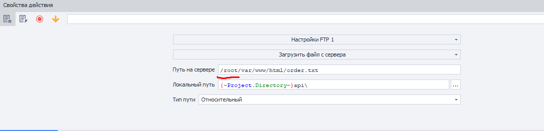

Но когда кубиком захожу вылазит вот такая ошибка
124769
При этом на сервер по cftp зашло, но файл не нашло

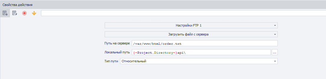

Добавляет дополнительно ему еще /root/
Когда прописал в пути /root/
124772
Выдает следующую ошибку

путь который ты в ЗП строишь будет отличаться от пути который в файлзиле показывается. Попробуй сначала в ЗП с простого, получить содержимое корневой папки, что бы понять где ты вообще изначально находишься. Дело точно в том что пути не правильные, сам недавно возился с этим, пытаясь так же путь из файлзилы взять

Проблему данную решил добавив нового пользователя ftp ане root и тогда все ок
