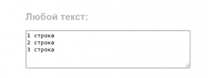

Результат работы тестового проекта:
134425
