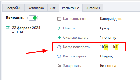

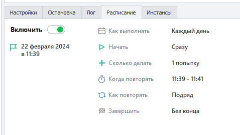

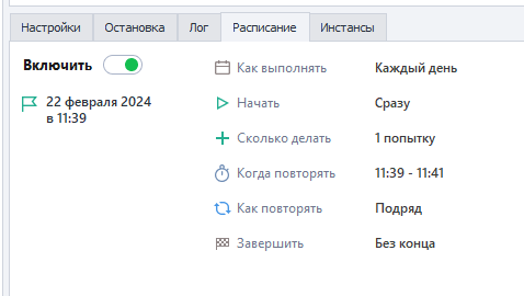

Здравствуйте, ситуацию следующая, у меня 30 проектов, которые должны работать в 5 потоков по 4 часа , то есть
С 1 по 5 шаблон запуск в 00:00 остановка в 04:00
C 6 по 10 шаблон запуск в 04:01 остановка в 08:00
и тд, до следующего цикла в 00:00
118132
но он вообще не запускается по расписанию, вот таймер уже должен был запустить и остановить шаблон, но
118133
118134
ничего не происходит, подскажи в чем проблема

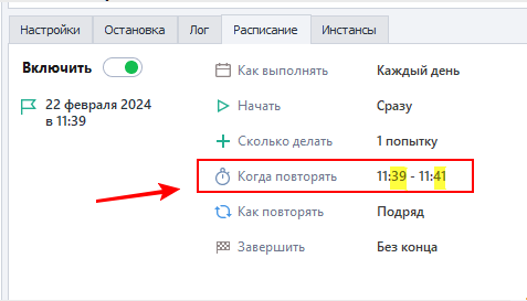

В частности, оч. узкий интервал времени задали, всего 2 минуты. Попробуйте расширить и отпишитесь по результатам. Если не сработает, то может предположительно мешать антивирус, попробуйте в его Исключения добавить рабочую папку Зеннопостера.

как выяснилось, я до этого менял время и часовой пояс на часах в виндоусе, и после перезагрузки, все заработало, спасибо!
Можно даже в багрепорты записать, что после смены часового пояса в виндоусе, у зенки часовой пояс остается прежний, если ребутнуть комп, то все синхронизируется)
Спасибо за информацию.
Рассмотрим вариант внесения этой инфорации в базу знаний в нашей Справке.
Можем еще добавить, что при манипуляциях с временем, датой, часовым поясом в системе может привести программу в полностью неработоспособное состояние. Отклонение правильного регионального времени или часового пояса - максимум +-1 час.
