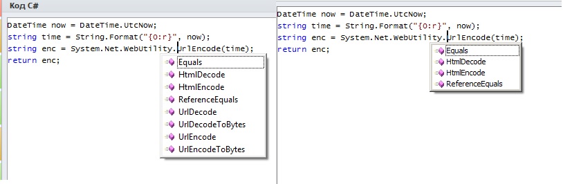

Есть сниппет:
DateTime now = DateTime.UtcNow;
string time = String.Format("{0:r}", now);
string enc = System.Net.WebUtility.UrlEncode(time);
return enc;
На одном компе работает, на другом выходит ошибка "System.Net.WebUtility does not contain a definition for "UrlEncode" и проект не запускается.
В директивы using прописано using System.Net;
GrandT
23.07.2014
160
64
Короче, на втором компе в System.Net.WebUtility отсутствует UrlEncode. Как ее туда добавить? Не хватает какой то библиотеки?
GrandT
23.07.2014
160
64
Погуглил, оказалось что метод WebUtility.UrlDecode присутствует в .Net Framework с версии 4.5 . А с зенкой в комплекте идет 4.0. Обновил до 4.6 - проблема исчезла, тема закрыта.
