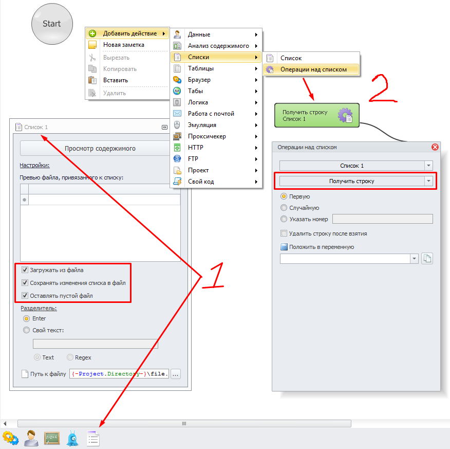

Dimionix
09.04.2011
3 068
3 108
Нужно использовать экшен "Операции над списком", а НЕ "Файлы". А если нужно взять все строки, то "Операции над списком - Объединить элементы списка".
Реакции: kopc
