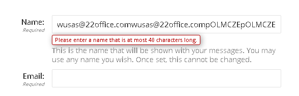

Привет ребят! Подскажите плз, во время заполлнения профиля, шаблон открывает ещё одну вкладку, парсит там временную почту и возвращаясь на главную вкладку должен вставить почту в соответствующую строку, но он мало того что вставляет несколько раз её, дак ещё и не в то поле(скрин)... вставляет туда где заполнен юзернейм...
подскажите, в чем может быть проблема? притом что иногда заполняет всё как положено...Скриншот 24-01-2019 205303.png

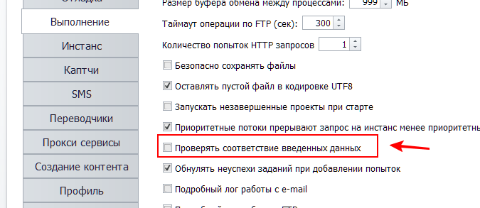

В настройках ПМ (ЗП) нужно снять галку "Проверять соотв. введенных данных", это выключит повторные вводы.

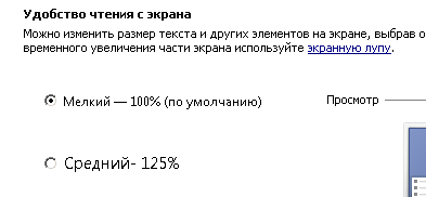

По поводу вставки не в то поле, проверьте какой масштаб раб. стола у вас выставлен в системе, возможно более 100% (нужно вернуть на 100%).

снял галку, всё равно почемуто не туда вводит( а масштаб вотСкриншот 24-01-2019 213158.png

Доброго времени суток! Не подскажите, может как то по другому тег или атрибут найти, через раз, заполняет даные в профиле, то вообще не заполнит, то вместо блока для пароля 2 раза вставит в "повторить пароль" ?

может на сайте постоянно значение меняется...
Видимо да, меняются атрибуты.
Нужно найти уникальный атрибут для этого поля.
Активируйте в Отладку такое окно:
И в таком окошке будет намного удобнее выбирать атрибуты элемента:
