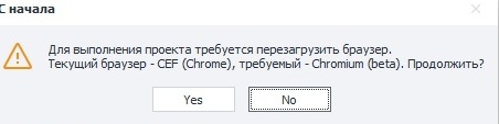

Раньше, до вчерашнего времени, на тарифе Лайт работало....
Появлялось сообщение:
116318
После нажатия Yes все запускалось... Теперь выскакивает ошибка!
20 357
9 093
