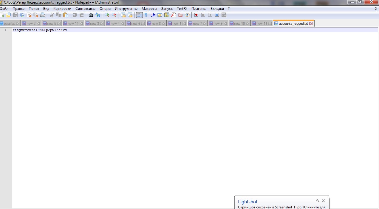

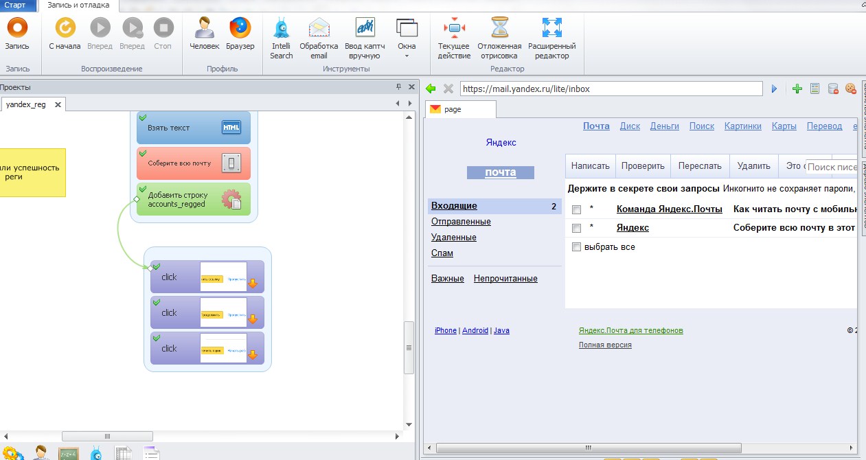

А чем шаблон то так плох? Нормально же в мейкере все заполняет((
И мне именно акки нужны в пром количестве, не для спама
