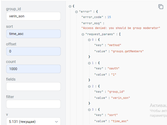

Всем вечер добрый! Такой вопрос, пытаюсь парсить пользователей групп вк, сделал токен, приложение Standalone-приложение, начинаю парсить и выдает такую ошибку.
"error_code":
15
"error_msg":
"Access denied: you should be group moderator"
Может кто знает как обойти это

Когда токен создается, там параметры проставляются, поле scope, возможно там что то недописали
В тех поддежке ответили
В описании метода написано:
Сортировка по time_asc и time_desc возможна только при вызове от модератора сообщества.
по этому и возникала ошибка
Но всем откликнувшимся большое спасибо)
