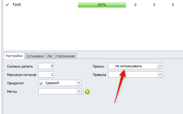

Запускаю напиленный не мною шаблон под АВИТО, но постоянно выводится сообщение о том, что работает без прокси и нет соединения с сервером. Как заставить автоматом пилить в шаблон прокси? И лучше из ПроксиЧека или с прокси-раздачи. Совсем мало знаний у меня в этой области, хелп ))).

перед этим нужно вставить пркоси в проксичекер

Я использовал ту же вкладку, но в правилах галочки не ставил. Кстати, авито видимо микробан ставил на час из за ошибок))). Да и проблема в том, что не могу шаблон запиленный сторонним типом открыть и переписать под себя (((

Я не думаю что для авито подойдут прокси отличные от русских. Поэтому нужно создать свой фильтр в проксичекере, чтобы отбирал лишь русские прокси и полученный фильтр выбирать.
