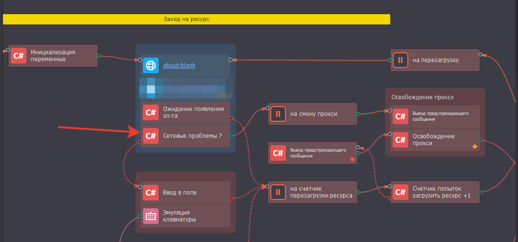

И что тебе даст id кубика ? это зенка, а не Б.... это там телепорт по id функции, а здесь стрелочки. вот стрелочками и веди куда надо , через счетчик и на повтор загрузки.
вот у меня тоже стоит проверка на эту страницу. ничего , воркает.

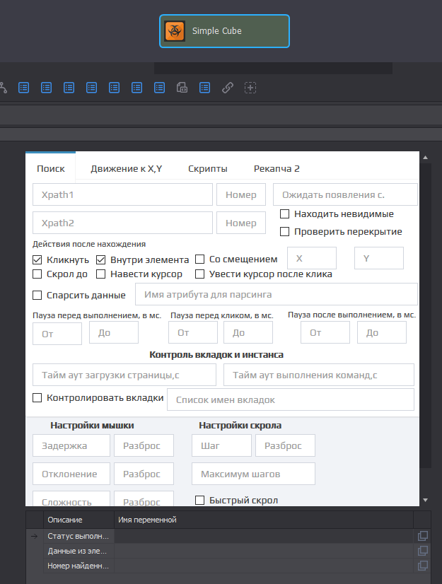

есть подпроекты, есть плагины, есть c# в конце концов с визуалкой. твори не хочу. хоть в графическом виде оформляй подфункцию, хоть в коде.
вот я для своих проектов оформил себе плагинчик, чисто для работы с элементами. 1 кубик , а проверок миллион внутри.
79138

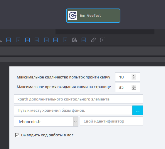

вот на продажу плагин , проходит GeeTest , в нем будет побольше логики чем простая проверка страницы на сетевую ошибку.
79139
вот проект этого плагина
79140
