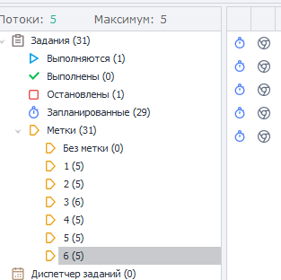

Настроил расписание, чтобы мои 5 потоков, выполняли 5 профилей 4 часа, и потом шла ротация на другие профиля, НО
118299
118300
То есть правильно понимаю, что какие то профиля забаговались? и не отрубились? и не дают запустить другие потоки?
118301
на всех шаблонах которые сегодня отработали или ждут своего времени, значок будильника, но показывает что потоков 5?

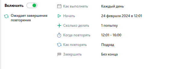

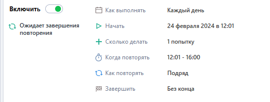

Вот партия которая должна была начать работу в 12-00
118303
но запущен только 1 шаблон, настройки у них одинаковые

запустились спустя час, после того как должны были начать) странно

Может один шаблон работал в 5 потоков?

как это понять то? почему выполняется 1 проект, а 5 потоков забиты? и не дают запустится другим
Moonwalker
16.03.2016
1 622
1 219
Так, может, у него стоит максимум потоков - больше 5, он весь лимит и съедает. У тебя выполняется один шаблон, но он может работать в несколько потоков (например, новый поток стартанул, а старый еще не закончил работу). Мы же не видим всех настроек шаблона.
Плюс поток может просто зависнуть и он будет занимать место "под солнцем". Вероятность, что шаблон за столько часов (особенно, если там какой-нибудь бразуер еще) не сглючит, далеко не нулевая )) Такие длинные циклы, да еще и с браузером, вообще не стоит делать.

я так понял да, я посмотрел , прошлые шаблоны, как бы отработали, ушли в режим ожидания, но сессию не закрыли, и инстанс оставался активным, пришлось в ручную выключить и включить, и тогда заработало, придется купить про версию, чтобы не было таких застреваний)

Ну, Pro - решение, но частичное (при том, конечно, что в целом Pro - намного удобнее). Т.е., возможно, у тебя будут накапливаться потоки просто. Вообще, логику еще пересмотри, чтобы все правильно отрабатывало и завершало. А то может закончиться тем, что потоков наплодится много и начнут друг другу мешать ))
