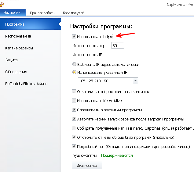

На основном компьютере стоит Зенка, ранее был установлен также CapMonster 2. Все работало как надо, проблем не было. Шаблон не менялся, все как было, осталось. Так как компьютер сильно нагружался от двух программ, решил разделить. CapMonster установил на второй свой компьютер дома. По гайду, в настройках программы CapMonster поставил IP компьютера, где находится CapMonster.

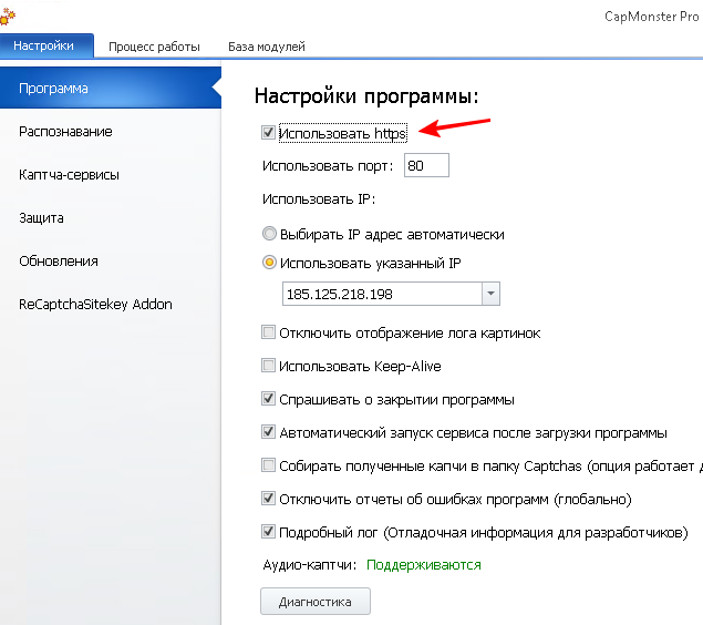

Попробуйте установить эту галку и сделать Стоп/Старт в КМ.
Хотя, вроде оно не должно влиять, но попробуйте.
У себя я только что проверил работу распознавания Рекаптчи с моего локального ПК через КМ, установленный на VDS - получаю ошибку точно такую же как у вас, если включен брандмауер виндовый, а галка https если снята, то уже совсем другая ошибка. Проверьте еще раз, отключен брандмауер виндовый и дополнительный (если есть)?
после отключения Брендмауера, и перезапуска шаблона на зеннопостер, все заработало. Спасибо. Галочку на https убрал обратно

Отлично. Галку https можете оставить.
