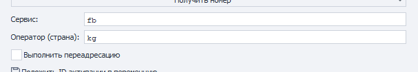

Всех приветствую, пытаюсь вписать страну таким вот образом, выбивает ошибку, без страны всё ок. Заранее благодарен

Попробуйте так
&country=(ID страны, который вам нужен)
Пробовал, пишет - Выполнение действия Sms Service некорректное действие.
А если в страну вставить, то Выполнение действия Sms Service Неизвестная ошибка: Invalid country

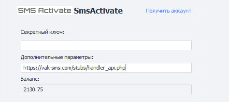

Попробуйте тогда использовать API от SMS Activate, если для вас это приемлемо. Вставьте адрес запроса от vak в настройки SMS Activate и ключ от него, и тогда выбор страны через &country=(ID страны, который вам нужен) - заработает.
