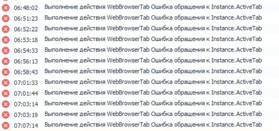

Вот эта ошибка все равно лезет( Выполнение действия WebBrowserTab Ошибка обращения к Instance.ActiveTab , это вообще н епонятно как , наверно падает инстант, видел вПМ как то такое давно. Не переходит по ссылке в табе как бы.
Уже писал в теме. Есть такой косяк на хромиуме. Отправьте VladZen диагностику в личку.

У меня сервер 64 gb память, процессор норм. Ресурсов хватает, я всего сумарно запустил до 30 потоков.
В тикет вы прислали рапорт Диагностики и там я вижу, что процессор 4 ядерный.
30 браузерных потоков для такого процессора - мягко выражаясь, многовато.
Попробуйте снизить потоковую нагрузку.
В тикет сейчас еще напишу вам, с некоторыми другими наблюдениями.
