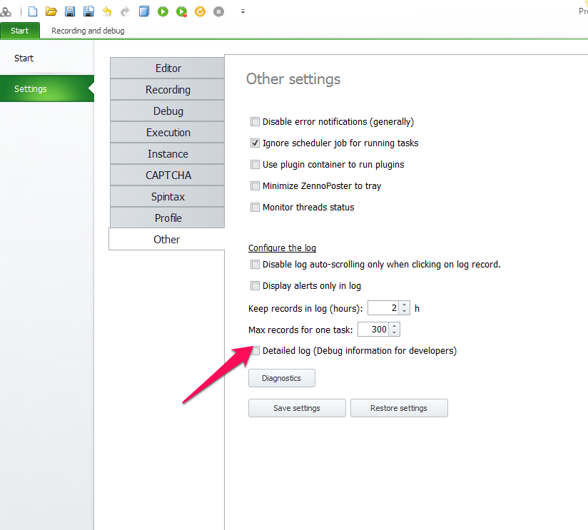

Воспроизведите с расширенными логами и приложите репорт
