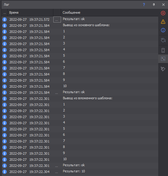

Привет. Можно ещё через project.Context. Assemblies Documentation
Проект в проекте (Вложенные проекты)
Не забудьте поставить галочку:
97899
Результат (кликабельно):
Решение:
Обратите внимание на выделенные строки. Остальное для наглядности.
Кубик C# в основном шаблоне:
project.Context["list"] = project.Lists["список"].ToList();
// Вывод для наглядности
project.SendInfoToLog("Вывод из основного шаблона:");
foreach(string s in project.Context["list"])
    project.SendInfoToLog(s);
Кубик C# во вложенном проекте:
List<string> list = project.Context["list"];
project.SendInfoToLog($"Вывод из вложенного шаблона:");
foreach(string s in list)
    project.SendInfoToLog($"{s}");
// Пример: Добавляю в список значения для дальнейшей работы
project.Lists["список_Шаблон_2"].AddRange(project.Context["list"]);
Чтобы работать с многопотоком, можно под каждый поток создавать своё имя Context или через lock
