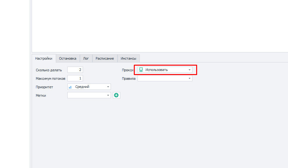

ЗП ошибок не пишет.
В ProjectMaker все записывается правильно.
Может какие-то нюансы с доступом к таблице в ZennoPoster есть?

Если бы были проблемы с доступом к таблице, то в Лог писалась бы ошибка.

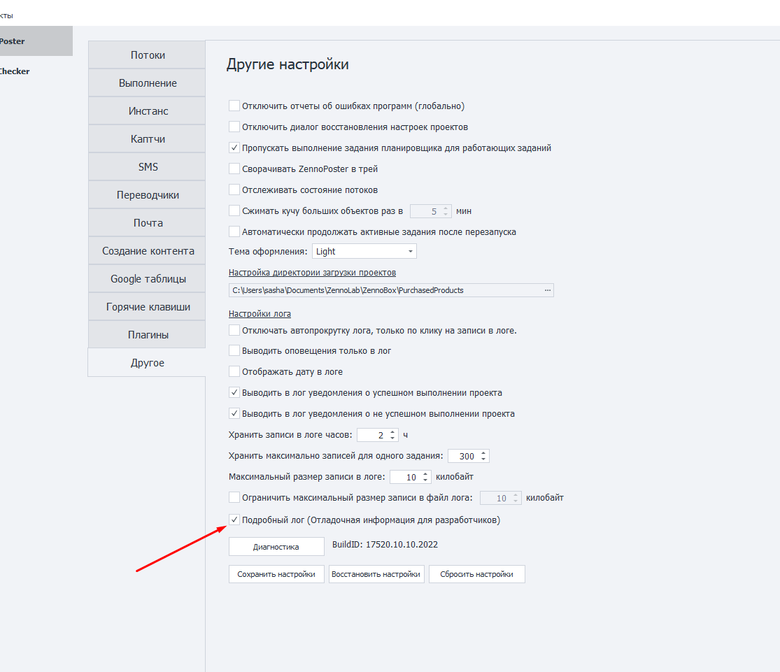

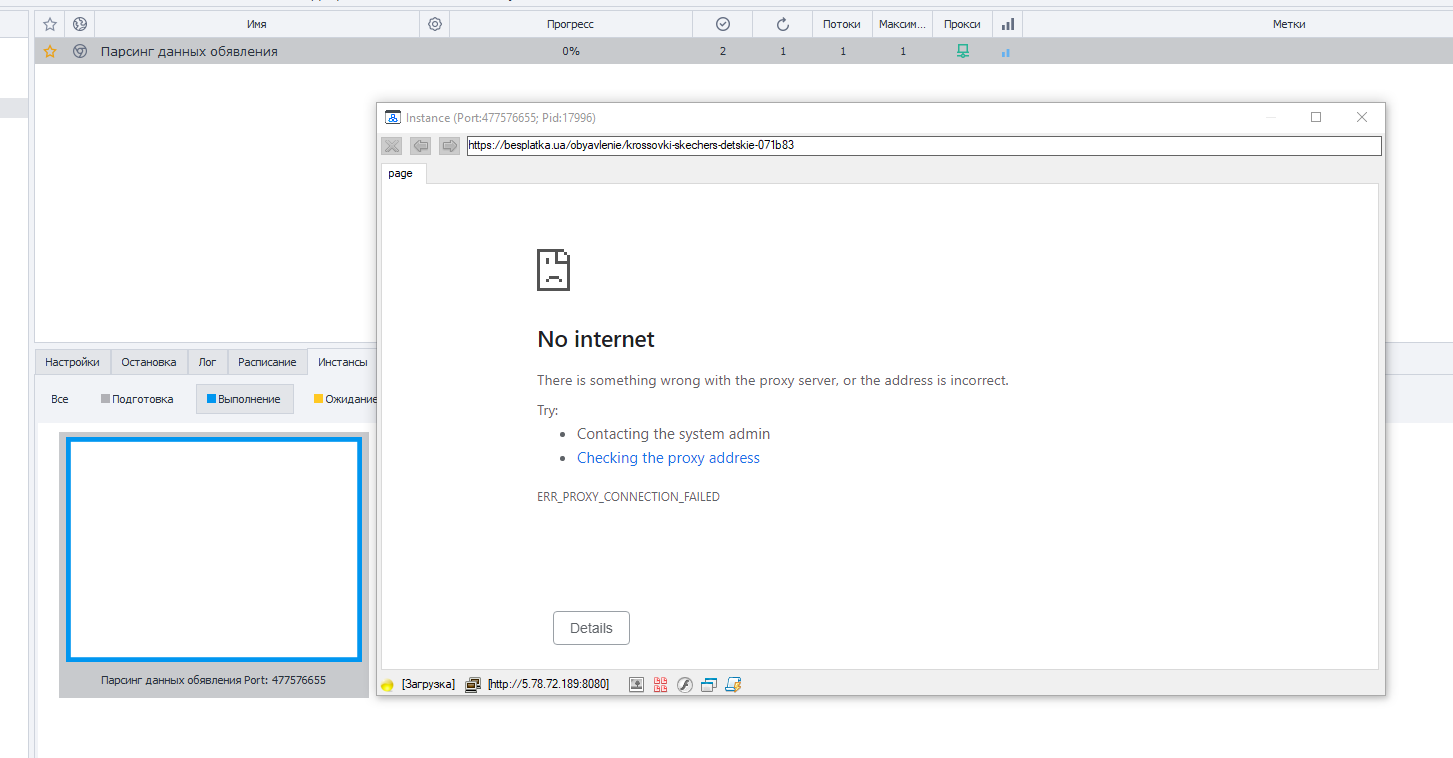

в инстансы пишет что нет интернета. что это?
я включил подробный лог
Но файл ZennoPoster.backup не могу прикрепить сюда с таким расширением

Это из за включеного прокси
если выключить работает.

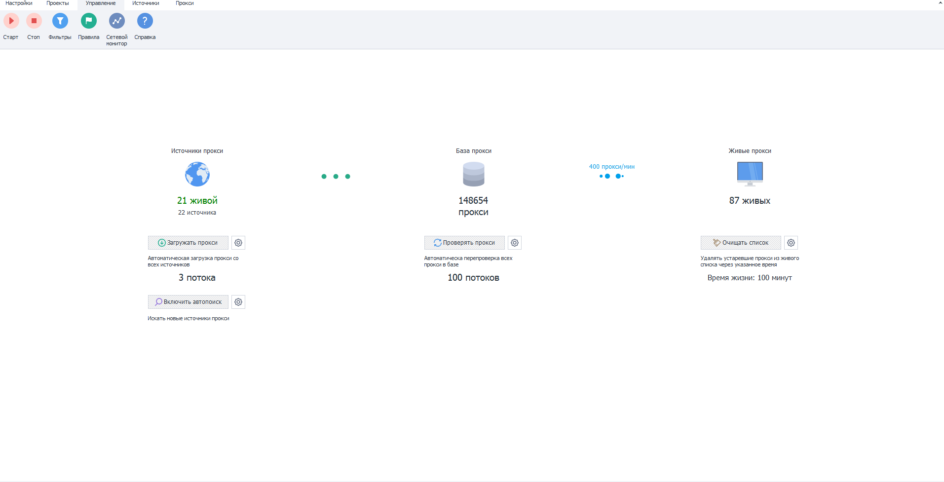

Работать должно, никаких других модулей не нужно, но при Автопоиске - прокси будут низкого качества.
Собственно у вас не собираются данные, т.к. не открывается сайт в инстансе, собственно таблица поэтому не наполняется.
