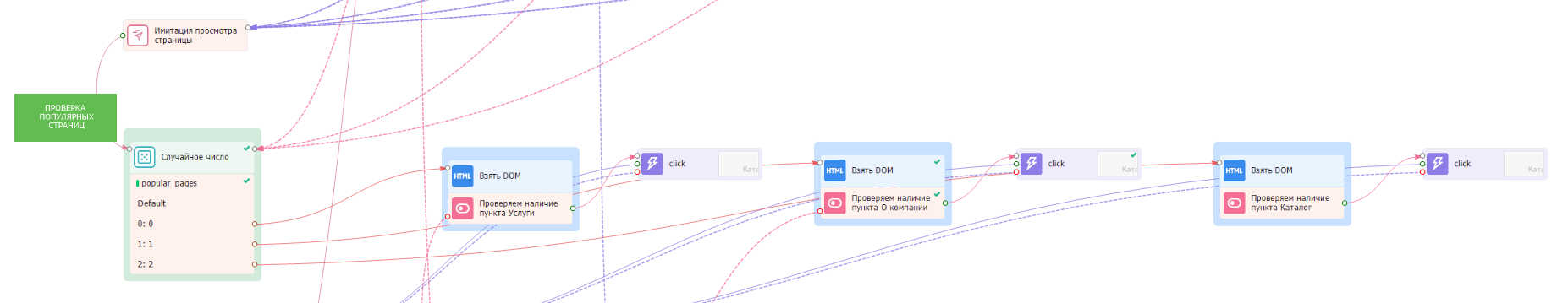

Уважаемые зенноводы, хочу посоветоваться.
Накостылил себе с пол сотни кубиков логики. Что-то получается, где-то есть сложности, но текущий вопрос вот в чём.
Логика получается разветвлённой и довольно объёмной (а будет ещё больше). Чем больше условий, тем соот-но больше связей и переходов. В процессе дебаггинга возникает необходимость визуального контроля и отладки экшенов в зависимости от содержания новых сайтов и новых условий.
Вопрос - как лучше проектировать общее рабочее древо? Ни в справке, ни в обучающих курсах я пока не встречал, чтобы этому уделяли внимание. Короче говоря, встаёт вопрос удобного проектирования.
Мысли пока такие. Покуда строю кубики слева направо, при отладке в браузере приходится постоянно подкручивать горизонтальный скрол. Это неудобно и требует постоянного задействования мыши.
Далее. Есть рабочие шаги (этапы), а есть доп. условия, которые в реализуемых этапах проверяют текущие переменные, организуют циклы и т.д.
Сейчас хочу попробовать так. Этапы оформлять вертикально, чтобы по мере исполнения не прокручить горизонтальный сролл, а условия в любом случае придётся писать справа.
В некотором смысле я хочу сделать аналогию программного кода, когда исполнение кода происходит сверху вниз.
В этом случае по вертикали исполнения мне будет понятно, где находится рабочая стадия, а где обработка условий (справа).
Хочу послушать более опытных зенноводов, хотя чаще всего я вижу просто построение кубиков слева направо.

Cоб-но, основная проблема была в том, что проектируя хаотично, у меня были проверки и слева, и справа, и всё это бегало, то туда, то назад - поддерживать такое древо стало тяжело, происходит путаница, на каком этапе происходит обработка.
Я сейчас сел за переработку. Каждый логический блок экшенов сопровождаю пояснением и по структуре строго: основной рабочий ход сверху - вниз, а условия и доп. проверки данных - в правую часть - в строчном варианте.
Критические ошибки - влево.
Т.е. пытаюсь визуально разделить для себя рабочее представление и логику обработки.
Возможно я изобретаю велосипед, но мне удобно и глаз чётко улавливает на какой стадии рабочая логика отрабатывает.
Вот что пока получается.
115984
К чему заведет, пока не знаю, но определённо удобнее и лучше, чем было, а значит как минимум для себя я делаю полезное дело, пытаясь систематизировать общий алгоритм.

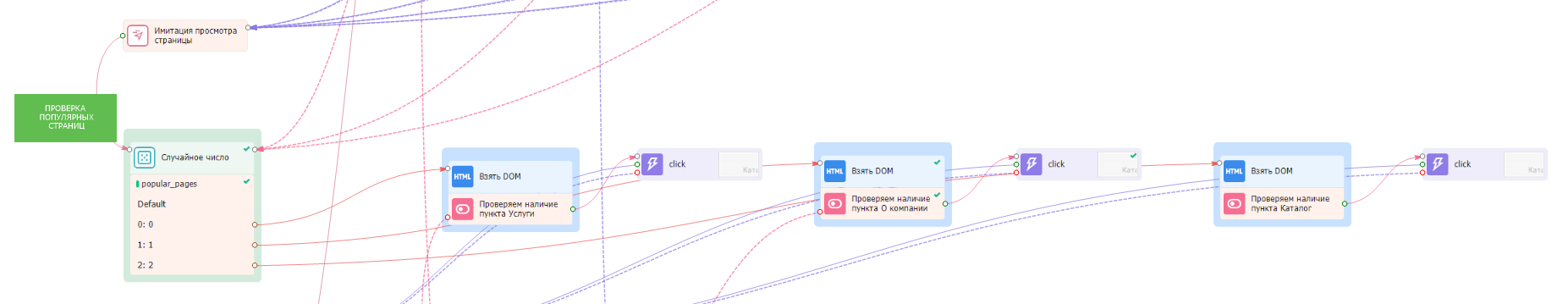

Спасибо. Просто я ни у кого не видел, чтобы автор шаблона формировал рабочую этапность строго вниз (хотя насмотренность у меня маленькая), - все либо по диагонали вниз, при этом раскидывая доп. обработку хаотично, то тут, то там, либо работают фрагментами опускаясь вниз.
Верный подход. Можно добавлять больше пояснений, а то позже можно запутаться. Кстати самому блоку экшеном можно тоже добавлять название
Да, я добавляю названия в тех экшенах, где идут вариации проверок,
115987
делаю основной шаблон вертикально вниз, если выявляется где то отдельная логика строю рядом но уже влево или вправо. Чтобы не было беспорядка, так же комментирую. Если шаблон супер пупер громозкий, уже тогда делю бота на этапы или на функции которые он должен выполнять и запихиваю в проект в проекте. Получается что и отслеживать удобно где ошибка и сам проект выходит в пару кубиков)
Вот с этим вариантом для меня оказалось неудобно, потому что не совсем понятно - новое условие выводить слева или справа, что приоритетнее. А когда их полтора десятка по каждому шагу, начинается путаница - где искать и куда добавлять ещё одно.
Я пока пробую влево выносить строго критические ошибки, а всю остальную логику решения - вправо. В таком случае каждое последующее условие выносится право и становится понятно, где что искать и куда добавлять новое.
Пока до вложенности проекта не дошёл, но видимо придётся, потому что намечаются повторы.
В принципе громоздкость не пугает. Когда есть наглядность и этапность, то алгоритм считывается построчно.
