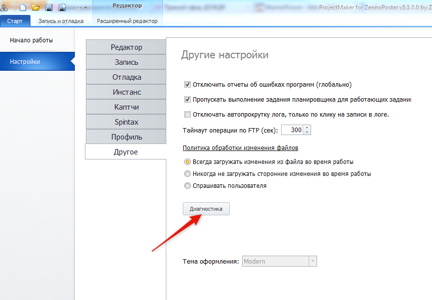

Какие характеристики машины? Сколько ресурсов есть программа при выполнении экшена, сколько ресурсов свободным остается?
Можете скрины сделать?
+ запустите диагностику
http://i.gyazo.com/db8bf97f1473462926b7cbbe9bd00ad8_1.png

Оу, а у меня нет такой кнопки..
http://gyazo.com/3643daad0a0d63e6ed96a17d71c8a470

Не помогло...
Отчет о результате диагностики выслал Вам на почту!
Уточните, пожалуйста, какие скрины нужны?
