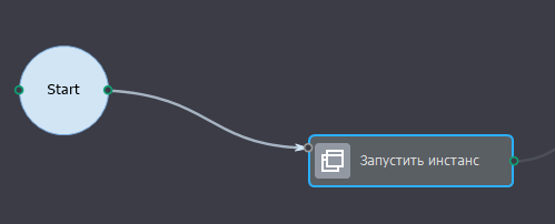

Всем привет, подскажите пожалуйста с таким вопросом.
119924
использую в шаблоне профиль-папки. И теперь встал вопрос о использовании прокси.
Настройка сохранять прокси к конкретной профиль-папке , мне не подходит, мои прокси имеют свойство, отваливаться и я их заменяю, и чтобы мне потом не искать, какая прокся была привязана , к какой профиль-папке, появился вопрос.
Реально ли, сделать, так, чтобы грузить прокси через отдельный список ( который потом можно было бы легко редактировать , заменяя и добавляя новые прокси)
Если да, то подскажите.
Суть такая шаблона.
Грузим 5 потоков , у каждого свой инстанс, выполяняем за 1-2 часа ,
Посмотреть вложение 119924 использую в шаблоне профиль-папки. И теперь встал вопрос о использовании прокси.
Суть такая шаблона.
Да, реально. Загружаешь профиль, устанавливаешь прокси из списка, все. В чем возникает сложность?
у меня профиль-папка, через запуск инстанса, а не просто профиль-файл
Dmitriy Ka
03.05.2016
730
479
А никакой разнице нет, после того как ты подгрузил профиль папку, ты можешь установить новый прокси и продолжить основную работу.
