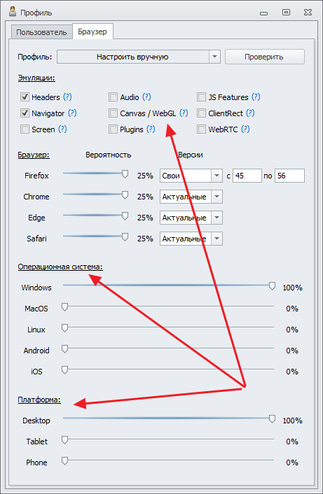

Staff member
Joined
Nov 5, 2014
Messages
22,829
Reaction score
6,040
Points
При выборе прокси говорят это важно
Мне суппорт airsocks.in спрашивал версию ОС для подбора прокси, вот его ответ
"Желательно знать версию ОС , так как у вин7/8 фингепринт одинаковый , у вин 10 отдельный фингепринт"
В настройках профиля вы можете выбрать операционную систему, платформу и эмулировать фингепринты.
ДУмаю этого вам будет вполне достаточно.

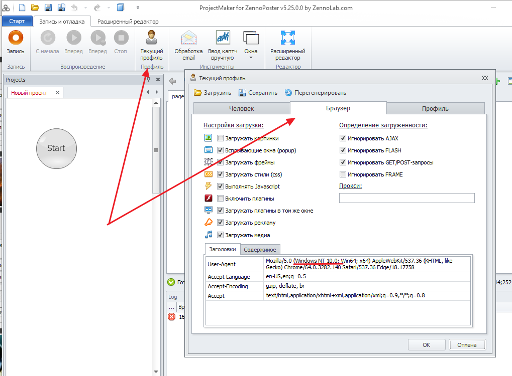

Staff member
Joined
Nov 5, 2014
Messages
22,829
Reaction score
6,040
Points
Версия OS не выставляется. Не думаю что это нужно.
Посмотрите какая версия Windows генерится в строке юзер-агента в зеннопостере.

Staff member
Joined
Nov 5, 2014
Messages
22,829
Reaction score
6,040
Points
Ну, как же не нужно?! Вы прочитайте мои сообщения выше. Как раз таки и нужно. Как убрать из юзер агента винду десятку?
Не нужно, потому что рандомные фингерпринты у вас уже генерятся профилем. Вы же там галочки отмечаете какие fingerprint эмулировать.
Почитайте вот эту статью в справке - https://zennolab.com/wiki/ru:browser-fingerprint
