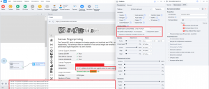

Как правильно выставлять настройки Project Maker (v7.7.4.0) чтобы происходила корректная эмуляция Canvas /WebGL?
Имею следующую проблему:
При ручной настройке Zennoposter "из коробки", не получается добиться супер-эмуляции Canvas.
Раз за разом получаю ошибку:
Пробовал менять браузеры и их версии, ставил разные галочки в двух окнах настроек, ничего не помогает.
Сайт проверки https://browserleaks.com/canvas
Уникальность Canvas - 97.01% (6822 of 227965 user agents have the same signature)
Исходя из "Signature" которую замазал, она всегда одинаковая, что бы я ни делал.
Добавление шума делает Canvas 100% уникальным, но мне это не нужно.
Для проверки использую элементарный шаблон, думаю его не обязательно прикреплять.
Как справлялись с этой проблемой и не баг ли это?
Прикрепляю скрин, на нем видны последние настройки и саму ошибку. Всё отобразил на одном скрине.Canvas: Не удалось эмулировать canvas. Подставлен родной canvas
